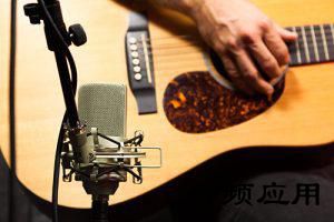

1.        麦克风不可贴近音孔的正前方
在直觉上我们往往认为这么做是对的,但是这里的声音其实是一滩浑水。如果在这个位置拾音,你会发现吉他低频部分声音过重,同时从音孔冲出来的声音会把演奏细节全部冲洗干净。这就是麦克风所无法回避的近讲效应。所以我们在音孔拾音的时候,一定要注意保持一定的拾音距离!
2.        获取一个健康的声音,请将麦克风对准12品位置,距离大约在30cm,可自由调整
这个范围足够声音从音孔前进到琴颈后再扩散出来,琴弦部分的细节不会被低频声音冲洗,高低频拾取比例均衡,可以说这是原声吉他的标准拾音方式。图中的麦克风为sE 8,是目前国际比较通用的乐器拾音小振膜电容麦克风。非常适合用来录制比如原声吉他、提琴等原声乐器,可以把弦乐的声音出色还原出来。
