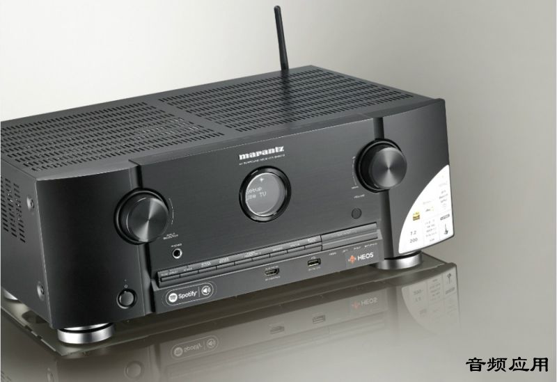

  Marantz SR5012这一台7.2声道环绕扩大机,整合了当今家庭剧院最新进的技术,包含支援Dolby Atmos、DTS:X音效,可过4K讯号,可以带给你最前卫的4K天空声道剧院享受。各种音乐串流技术也一应俱全,像是网路串流、蓝牙、Airplay等,同时还纳入HEOS无线多房间音乐网路技术,搭配支援该技术的音响设备,就可以透过SR5012进行多房间音乐串流。
  了解Marantz SR5012的规格与技术之后,我发现它其实是一台很不一样的扩大机,除了支援现阶段最高阶的音效影像技术之外,还具备健全的无线功能,可以让使用者「无线」扩充扩大机的功能,同时它还具备HEOS技术,可对应家中其他HEOS影音产品,以无线传输的方式分享音乐,享受多室音乐分享的效能,而这些实用的扩充功能,我想正是一台好的扩大机在良好的喇叭驱动基本功之外,最值得消费者作为购买衡量的优点。

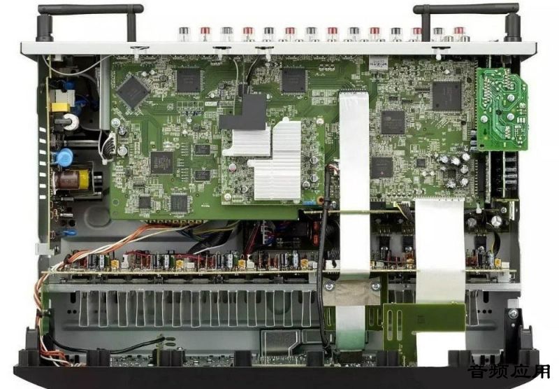

  ▍内部电路与放大模组延续Marantz传统
  SR5012内部电路设计维持Marantz扩大机向来的传统作风,以分砌式电路搭配HDAM(Hyper Dynamic Amplifier Module)模组是一大特点,后级放大模组也是用离散元件组成。不同于其他品牌便宜的扩大机采用功率OP Amp以节省成本作法很不一样,Marantz可说是非常坚持这份讲究。会这样坚持其实是有原因的,就拿HDAM来说,该模组除了拥有宽广的动态表现之外,还有很多优点,由于是采取电流负回授的设计,所以会比一般电压负回授设计的电路回转率更高,相对地频宽也会更宽,能将相位失降到最低,进而提升反应速度。加上HDAM模组采用大量SMD零件,缩小体积的同时也缩短了讯号路径,而这也正是Marantz扩大机之所以能维持好音质的主要原因。
