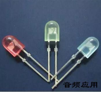

1、直插式(lamp)封装
作为继点阵模块之后出现的直插式封装,其技术原理是采用引线架作各种封装外型的引脚,通常支架的一端有“碗杯形”结构”将LED芯片粘焊固定在“碗杯形”结构内,再采用灌装的形式,往LED成型模腔内注入液态环氧树脂,然后插入压焊好的引脚式LED支架,经高温烧烤使得环氧树脂固化,最后离模成型。
直插式可以说是最先研发成功并大量投放市场的LED产品,品种繁多,技术成熟,其制造工艺简单、成本低,因此直插式封装在SMD出现以前,有着非常高的市场占有率。直插式LED封装产品,主要用于户外大屏,具有高亮度、高可靠性、环境适应性强等优点。
