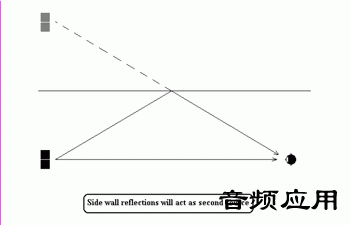

  当舞台另一边的低音喇叭也打开时,若聆听者不是站在正中央平均点的位置,而是偏左或偏右,那就会有下面图例的聆听现象,就如同在插图 D上所看见的那样,当聆听者对两方的距离是相同时,从那两方所发出的声音就同时到达聆听者。如果聆听者是接近到一边并与另一边距离较远,则近的一边的声音就比远的声音先到达聆听者。这就是时间到达的差异所产生出的类似
  梳形滤波效应 ( Comb Filtering Effects )。
  图 D - 1
  图 D - 2
  图 D - 3
  图示 D – 1 聆听者位于左声道的近轴心处,相对的他也听到右边的那个频率,唯不同之处是因距离的关系而有时间差的问题出现。图示 D – 2 这样的现像有如一只发音体置于单面墙的位置,在现场各位如有面对到类似的音场环境,就应该尽量克服避免这样的放置低音喇叭。图示 D – 3 里面的小a 就是聆听若处于两堆埵物的中央,那得到的音压将是倍增的!不幸的是聆听者若是恰巧处于倍时间差的位置,那刚好是任一频率的抵消点。

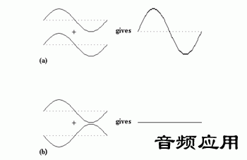

  图 D - 4
  图 D-4 是一个梳形滤波效应 ( Comb Filtering Effects ) 的解释图,波辫间凹陷的谷辫就是时间差所造成的。在时间到达的差别上导引致两个讯号之间的相位差在180度时,就处于所在的频率状态下就发生出现了绝对抵消,但是实际的现场应用不会是论点上那样,因为真正现场喇叭所放射出来是音乐电平。它的内容有乐器变化的升降滑音、有立体模式的效果声频等等,那这梳形滤波的可聆听值就是这些随时间、频率改变、发音点等去作用。
