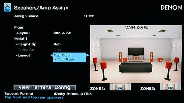

  拿到11.2声道环绕扩大机,大部分玩家都会采取这样的喇叭配置方式,在天花板装4支上方喇叭,AVR-X6400H当然能作这样的设定,但请您留意:Auro-3D要求的上方喇叭装设方式不是这样,请您留意本图下方的「Support Format」仅有Dolby Atmos与DTS:X,没有Auro-3D喔!

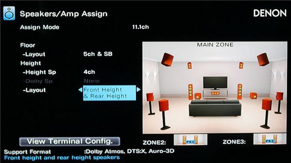

  我详读了本机的说明书,原厂建议若采取7.1.4声道,​​并且要同时对应Dolby Atmos、DTS:X与Auro-3D,他们建议以「Rear Height」取代Surround Height,而Rear Height喇叭的装设位置是在视听空间后上方的墙面上,两支喇叭的距离与左右声道喇叭相同。

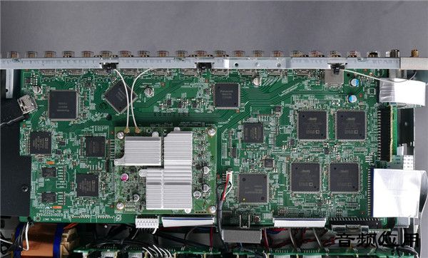

  这是本机的数位电路主板:HDMI输出入介面在靠近背板的地方,数位视讯处理电路在左、多声道数位音讯处理电路在右,中央突出装有散热片的子电路板是Denon新开发的无线网卡。

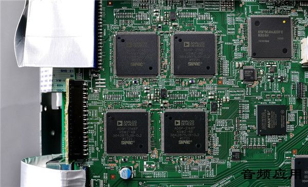

  自从Dolby Atmos家用化以来,Denon的中、高阶机种都是配置「4 DSP引擎」,让它能作Audyssey的高阶等化处理,尽管X6400H的DSP配备与上一代机种相同,但原厂更进一步利用DSP的效能,让它能对应Auro-3D,还把音质优化处理提升到更高等级的AL32。

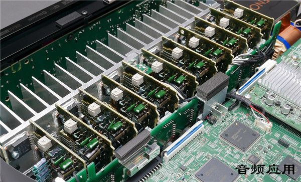

  本机的功率放大电路相当考究,大多数环绕扩大机都是把多声道功放做在一块或两块电路板上,AVR-X6400H则是「单声道化」的设计,每个声道的功放电路都是一块独立的电路板,这样的设计能够降低声道间串音、提高分离度。
  要在有限的机内空间挤进11声道AB类功放并不容易,就连散热器体积都受到限制。在本图可以看到相邻声道输出的大电流功率晶体是呈「交错排列」、就好像是西洋棋盘交错的黑格子,这是为了让热源(功率晶体)分散以利散热。

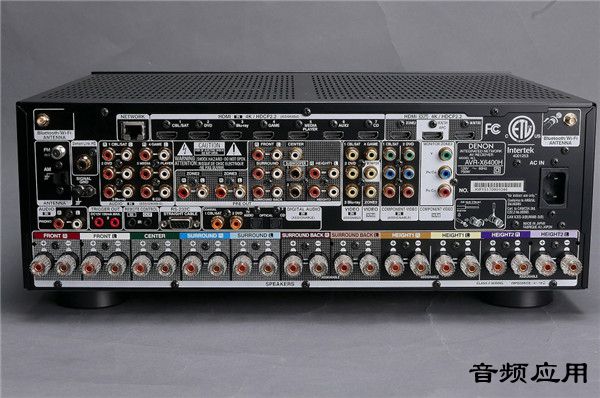

  AVR-X6400H有三组HDMI输出,其中主要的Monitor输出端子能对应eARC,现在Natflix已经表示将会提供Dolby Atmos音效了,若明年买最新的一线品牌薄型电视,或者部分厂商为现役的薄型电视升级到eARC,就可以利用此机能从薄型电视回传Dolby Atmos音讯到AVR-X6400H作三度空间音效解码。
