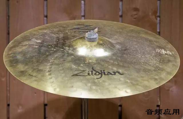

锤击痕迹
镲的制作方式对声音有所影响,如在锤打的过程中,锤击的痕迹越是规则(镲片表面的凹痕规则),越会产生“规则”、清晰的声音。反之,不规则的锤击痕迹(如手工锤打),会产生暗淡的、复杂的“不规则”声音。(图二)
凹槽
大多数镲片都有的圆形凹槽(图一)会扩大声音的传播。没有凹槽的镲片(非机床加工的镲)会发出更紧凑而具有金属感的声音。有均匀、规则凹槽的镲会产生连贯、“规则”、清晰的声音。不均匀的凹槽增强了那些手工制作镲在声音上的复杂性。
