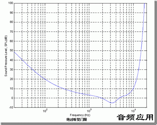

1 静音阈值曲线:只在安静环境下,人耳在各个频率能听到声音的阈值。

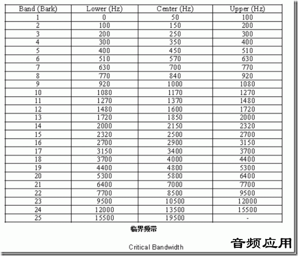

2 临界频带
由于人耳对不同频率的解析度不同,MPEG1/Audio将22khz内可感知的频率范围,依不同编码层,不同取样频率,划分成23~26个临界频带。下图列出理想临界频带的中心频率与频宽。图中可看到,人耳对低频的解析度较好。

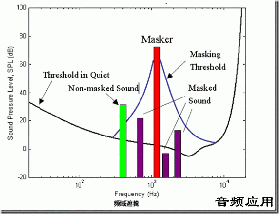

3 频域上的掩蔽效应:幅值较大的信号会掩蔽频率相近的幅值较小的信号,如下图:

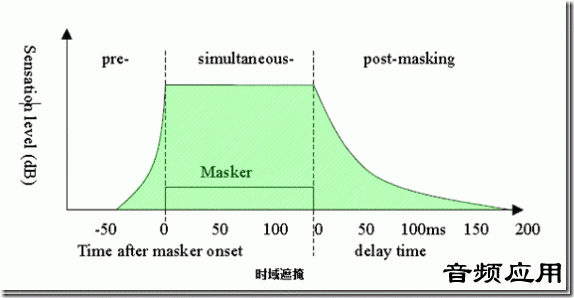

4 时域上的遮蔽效应:在一个很短的时间内,若出现了2个声音,SPL(sound pressure level)较大的声音会掩蔽SPL较小的声音。时域掩蔽效应分前向掩蔽(pre-masking)和后向掩蔽(post-masking),其中post-masking的时间会比较长,约是pre-masking的10倍。
时域遮蔽效应有助于消除前回音。

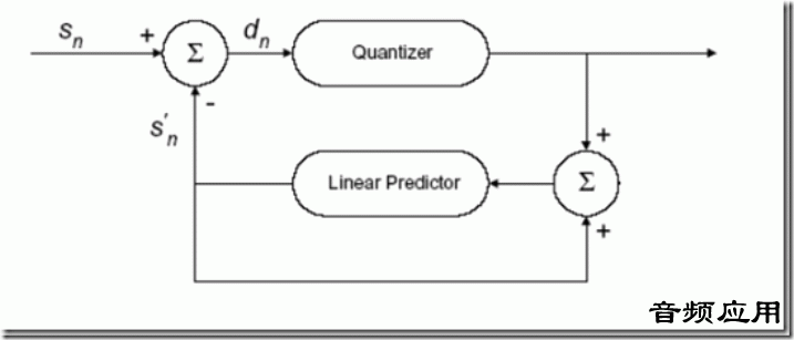

b)DPCM:differential pulse code modulation,差分脉冲编码,只对样本之间的差异进行编码。前一个或多个样本用来预测当前样本值。用来做预测的样本越多,预测值越精确。真实值和预测值之间的差值叫残差,是编码的对象。
c)ADPCM:adaptive differential pulse code modulation,自适应差分脉冲编码。即在DPCM的基础上,根据信号的变化,适当调整量化器和预测器,使预测值更接近真实信号,残差更小,压缩效率更高。
