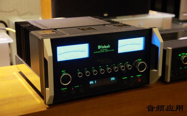

试听是在台北映象音响祥达馆的一楼试听室进行。这里的空间不小,目测推断约有5x7米,是这个门市最大的完整鞋盒型试听空间。两支音箱拉开约2.2米的距离,稍向内倾,幅度不大,大约7度。音箱距离背墙约有2米,距侧墙为1米余。搭配的放大器是McIntosh最新推出的旗舰综合放大器MA9000,这款放大器是我曾经评论过的MA8000的后继机,在规格性能上都一样,最大的差别在于用了新的能支持DSD的DA1数位解码模组,几乎就是MA8000换DAC模组之后的改版。
当初试听MA8000时,我就对此机深表赞叹,它在具备充沛的驱动力之余,还能保有相当的细腻和活生,自然、开放而且大气的声音,在音响性的各方面都表现优秀。我那时还肖想,若编辑部可以留下这台放大器当参考机就好了。这次遇到了新版的MA9000,份外感到亲切。CD唱盘则预备了MCD500 SACD/CD唱盘,也是旗舰等级的产品。而我聆听的音乐除了CD以外,还用MacBook Pro当转盘,以Aurdirvana播放iTunes里的音乐。
搭配的放大器是McIntosh最新推出的旗舰综扩MA9000。
