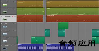

不像Live bass的音调和感觉跟演奏者的水平息息相关,programmed bass更多地是依靠程序器的作用,通过程序器可以改变声音的移动性、音量和音色。因此,我通常通过结合或者使用多种bass声源来创造合适的bass声音。(见图1)
" b0 c* G$ g# J6 e; C& F8 D% z0 x6 A2 W2 |# m# E, b( ]: D3 Z0 Q
  }" D) n/ x1 O& D( s
! V/ h" w' ^2 \. c5 W  @7 q! q3 d图1 通过结合多种声源,可以得到非常丰满的bass声音。在此例中,Live bass和programmed bass声音被分层堆积。# @9 d7 u3 l" l6 t4 \/ U, S) p; U

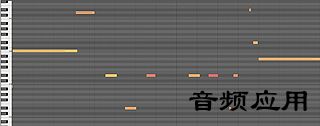

9 R  \7 Y1 P. S1 D8 V& `时间就是一切,将bass line锁定很重要,但是我不会将整个bass line 都量化。我会实时播放一段bass直到它听来还不错为止。如果一些音符听出来不够合拍,我会选定不合拍的音符,可以通过量化它们或者拖拉到最合适的时间位置。我通常会量化一段音乐的一个音符。这个技巧能够有效地帮助保持音乐感。(见图2)
1 S4 }4 n# t( F. E* S8 g7 P) h, N) U1 h8 m' c$ q6 U
* P, {: c: i' X# H4 m- o/ t$ n# s
20180409135015085295.jpg , L2 t+ P% M( d) c0 N% ]6 a, w+ ~$ X
图2 本图是一段MIDI bass部分的截图。将一个小节(特别是一拍)的一部分量化,可以使声音不会过于机械化。
