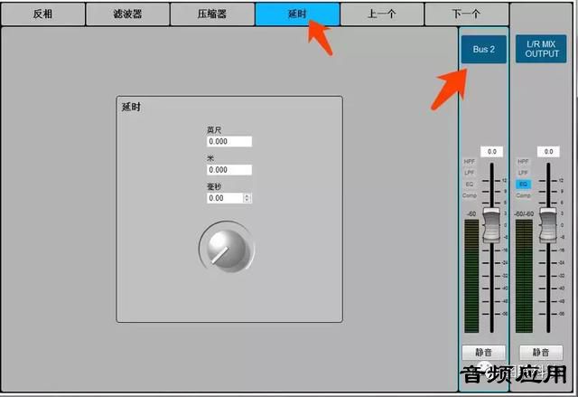

  而在6个输出上,每个输出还有16个的参量均衡和高低通滤波器。
16个参量均衡,至少我是没有在哪个机架式的数字调音台上看到有这样强大的配置的。
做输出的延时可调。这样不管是超低音还是全频、或是接入后场的环绕音箱,都可以很方便的调节延时参数。
  强大的输出功能模块,可以省略配置音频处理器,调音台直接的接入功放,就可以很好的调整配置各路音箱,完全不需要再加处理器了。

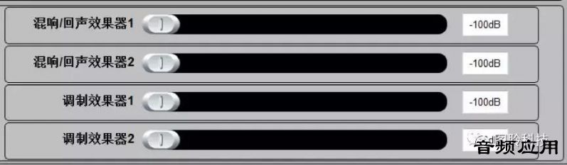

首先16个输入和蓝牙接入,3.5耳机插口的输入,在通道数量上保证了小型的文艺活动。
  而做活动,就要求话筒可以唱歌,可以有混响效果。这个调音台内置了4个效果器。在专业音响师看来,这四个效果器太简陋了。但是,企业用户,你给他一个复杂的,他也玩不转啊,越调越乱。
试了一下,对专业演出来说,肯定是不够的。但是比卡拉OK前级带的效果器来说,要好了太多。一般的企业用户,完全可以满足需求了。
