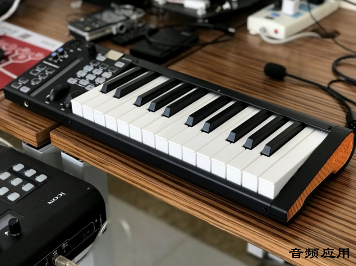

图3:25键的小键盘,造型很漂亮,所有控制键都集中在了左边,几乎占据了1/3的部分。这样的设计使得琴的纵深宽度少了很多,放在桌子上可以节约不少空间。
图4:非常小巧玲珑的琴。我觉得,对于音乐人来说,25键的键盘的首要用途是便携,比如说你出差的时候可以带着笔记本、耳机和iKeyboard  3S小键盘,就可以随时随地继续苦逼地干活了……

图5:iKeyboard 3S键盘的做工非常精致,琴键的平整、缝隙等细节都可圈可点
图6:iKeyboard S系列键盘的侧面做得也非常漂亮,一个做工细致的侧面板可以看得出iCON在设计上是下了一定功夫。

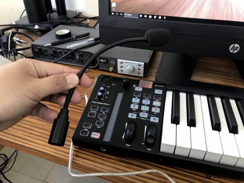

图7:键盘附赠的小鹅颈话筒,很好玩,但实用性感觉并不大,属于娱乐性质,做个直播、K歌之类的应该比较合适,真要录音建议外接一支专业电容话筒。
图8:装上鹅颈话筒后感觉很有专业感,猛的一看是不是很像microKORG的声码器?估计这设计灵感也就从这来的吧。

图10:琴的左上角有一个标准的卡农话放插口,一个48V幻相供电开关,以及话放增益旋钮。可以外接各种话筒进行录音。HP旋钮是耳放的音量。可以说,iKeyboard S所带的声卡功能是非常完整的一款单话放两进两出USB音频接口了,支持ASIO2.0。美中不足是没有高阻乐器接口。
