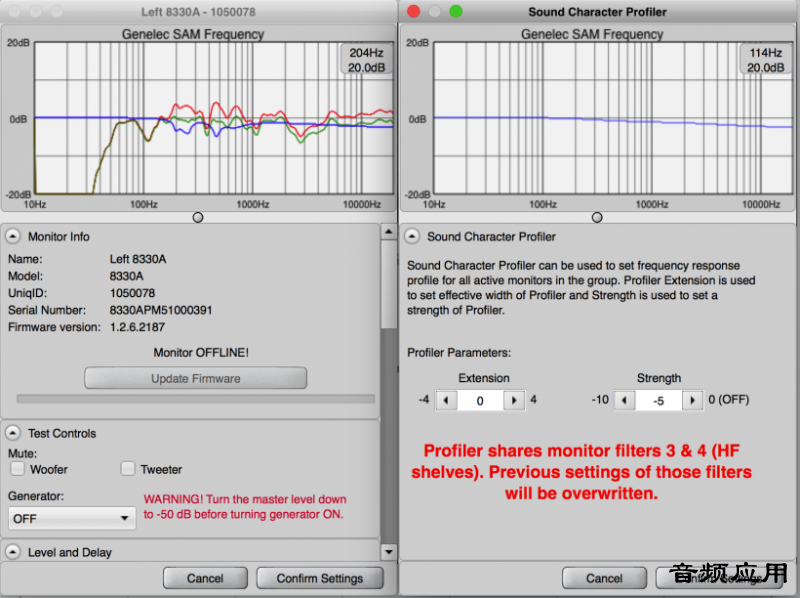

8030_1519890725_thumb.jpg 仅为频响示意图,具体型号音箱的频响曲线请参考其操作手册以及实际房间中的测量所得曲线

当真力 GLM 针对实际房间进行了自动测量校准之后,你可能得到了一个比较完美的平直频率响应,这也许对你来说,比以前所习惯的听感略微明亮了一些。
平直的频率响应是必要的参考,但它也许不是所有类型声音作品、所有使用场景中的最佳选择,长时间在 80 dB SPL 以上进行工作时尤其如此。
因此,我个人一般会在 10 kHz 以上轻缓地衰减 3 dB,但这完全是一个个人偏好的问题,而且,也可能受到房间和听音距离的影响

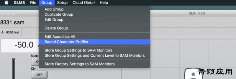

在 Group 菜单中点击 Sound Character Profiler 功能,可适当对高频进行轻缓衰减
但无论如何,在 GLM 自动完成了频率响应校准之后,再进行手动微调是非常方便和简单的。
自动校准之后,可以进行便捷的手动微调
