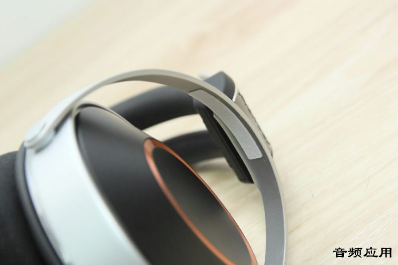

镁合金压阵,一条龙抑振处理
光是单体部分就已经够骇人了,但这样还不足以成为一款经典的好耳机,老玩家们都知道单元不是好声要件的全部,还有其他事情同样重要,SE-Monitor 5在耳机本体框架运用了与SE-Monitor 1相同的Full-Basket概念,采用了镁合金打造耳机外壳,质轻刚性佳;不仅如此,耳机振膜是利用螺丝与镁合金支架牢牢锁定在机壳本体上,而不是坊间很多耳机管用的胶水黏接,更上一层楼。
( b6 r; _7 c, ^% _1 a! V  D此外,耳机支架采用了高硬度铝合金材质,精度很高,调整头带大小时手感非常扎实。
  • SE-Monitor 5搭载了一款50mm的纳米纤维生物振膜,不仅轻盈,强度更是铁的5倍,还具有优异的阻尼特性,能够带来极度自然传真的声音表现。
  • 处处针对抑振环节优化,具有一体打造的镁合金支架用螺丝紧密锁上耳机本体,头部支架与单体盾接触更有一圈橡胶抑振膜,就是要完全消除振动影响。
  • 采用双腔式设计,能够在密闭式的场域中让空气舒展,声音更为自然,单体背后有声波扩散器的设置,让气流平均分散,不易发出摩擦声噪。0 I2 ?" `; S1 B6 W) D* Q8 R
