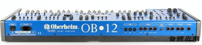

Oberheim OB12是一款有华丽外观虚拟模拟VA合成器,由意大利乐器风琴制造商Viscount设计于2005年投产。Oberheim OB12使用了由Gibson授权的Oberheim品牌,该公司在原公司于1987年倒闭之后收购了Oberheim的版权。
Oberheim OB12和Dave Smith OB6有所不同,OB12其创作并没有涉及原Oberheim公司的创始人Tom Oberheim,但是引用了所有OB第一款合成器Mx的特点和创始人的概念。而Dave Smith OB6是创始人和DSI CEO合作的型号,是一款模拟合成器。
Oberheim OB12尽管它有着华丽辉煌外观,先进的合成引擎,众多周边功能和强大的操作界面,非常特别的OB VA声音,但并没有畅销起来,主要是因为当时大家觉得OB12不能代表Oberheim的地位,而当时大家都认为Oberheim应该是纯模拟的。不过根据当时的Visount官方说,OB12就是为了让OB的VA凸显。

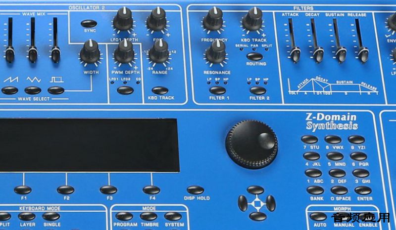

尽管历史历程路好像不太顺畅,但是声音是不容置疑的,Oberheim的VA,OB12是典型的一款。“非常有OB的特色”就是OB12的特点,在12个复音中每一个都带有两个振荡器,每个振荡器都有锯齿波,三角波和方波,脉冲波,可变比例混合。
在振荡器1中,每个波形都可以被修改:锯齿波的“扩展”参数可以添加第二个失谐锯齿,三角波“包络”可逐渐剪切添加非谐波内容的波形,并且脉冲波具有可变的脉冲宽度。 PWM也可用作调制源能从LFO1,LFO2或OSC ENV中选择,振荡器2可以调频(FM)振荡器1。
在振荡器2中,锯齿波和三角波形不能被修改/调制:只有脉冲波可以改变。与OSC1不同的是,第二个振荡器提供良好的失谐和粗调失调正负24级, 振荡器2可以同步到振荡器1。振荡器公共部分用于平衡OSC1和OSC2,环形调制器和噪声发生器的混合。
Oberheim OB12有两个VCF,每个都是一个12db(2极)滤波器。对于每个滤波器,可以在高通,低通,带通和关闭之间选择模式。滤波器路由可以是并行,分路或串行,后者可以产生24db(4极)滤波器,截止频率,共振,调制器都会影响VCF。
Delta参数(并联和分离模式)可改变第二个滤波器的截止频率,通过对两个滤波器使用带通模式,并且通过扩大其截止频率,可以形成两个共振峰,产生类似原声器材的音色。

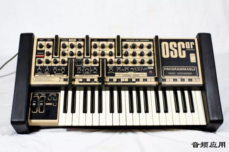

关于Delta参数,在Oberheim OB12之外,1983年的OSC OSCar合成器(上图)是唯一具有此功能的合成器;。在OSCar中,该功能被称为“separation”并在过滤器部分有一个专用的旋钮,不像Oberheim OB12的Delta参数在滤波器的编辑菜单中。
