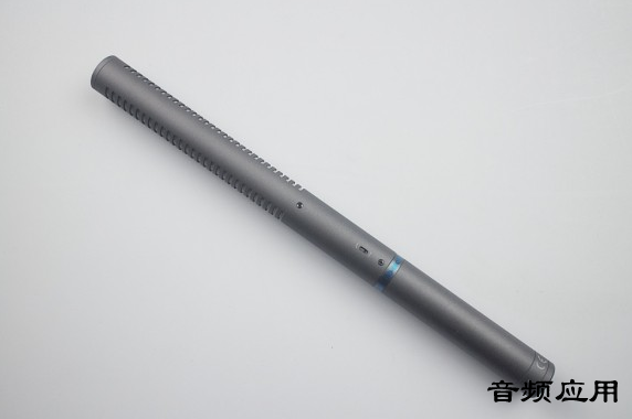

打开塑料收纳盒,里面有填充海绵。Audio-Technica AT897的长度为27.9cm,直径是2.1cm。从包装盒的设计推测,AT897算是中等长度的枪式话筒。我们查看了Audio-Technica的其他枪式话筒,尺寸范围在17.5-53.9之间,除了BP4071L(BP4071的加长版,也是市场上最长的枪式话筒之一)外,其他的枪式话筒应该都能放入这个包装盒。正如我们在前面提到的,枪式话筒的长度(即干涉管的长度)会影响不同频段的指向性,长度越长,对较低频率的指向性就越好。27.9cm算是中等的长度,在高频上的指向性应该没有问题。
- M- M2 J# i) y0 [/ P
: ^( M& Z( u( W' H3 t+ p# U: ]2 D 43211517212627045.png 6 h  h& P# K9 Z, d! j; H
" }' ^2 i. u9 u3 G5 c7 v
AT897很轻,只有145g,外部采用了灰色磨砂涂层,手感顺滑,兼具足够的摩擦力。

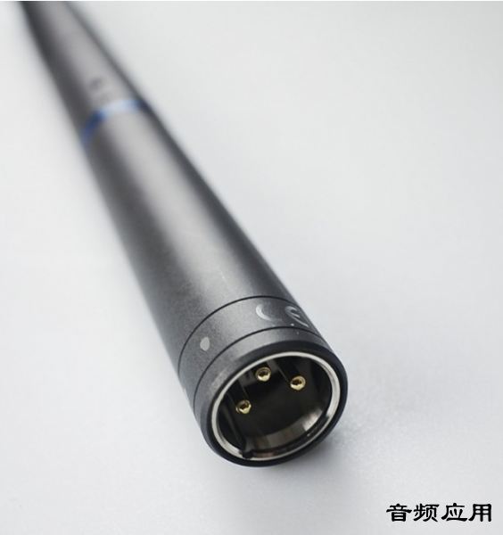

/ Z% G: b. o& ^3 D: S+ @& IAT897的连接头是标准的XLR(卡侬)平衡接口。
3 H! G$ s0 W& g3 K0 l8 v; _4 E9 A$ s4 w4 L. e( I/ u6 \+ Q2 k# L( K
在话筒上有一个低切控制,需要特别的开关钥匙才能进行切换(防止使用中的误操作)。这个低切控制,从80Hz开始滚降,能阻止那些操作时或环境中的低频噪声窜入。在录制一般的对话时,开启或关闭这个控制,我们不会发现有什么区别。但在后期制作时,通过好的监听设备,你会发现很多意外的噪声(脚步声、碰撞声等)被采集进来了。如果不加注意,这些噪声会在用户家庭影院的低音单元中被重制出来。1 H9 P; F9 f+ L0 Q$ V7 ?& M9 R
