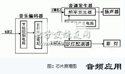

  本设计的关键是要准确地产生音乐中各音符所对应的频率信号,并根据乐曲要求按节拍输出。为了减少系统复杂性,本设计根据可变模值计数器的原理,按照乐曲要求定时改变计数器的预置数,即可产生乐曲所需要的频率信号。芯片原理框图如图2所示,芯片是采用VHDL硬件描述语言,在MUXPLUS II环境下设计的。
  图中节拍控制电路产生节拍定时信号;音符产生电路按节拍要求产生乐曲所需要的音符;预值数产生电路受音符控制,产生该音符频率相对应的预置数,送计数器的置入数据输入端。音符频率发生器根据不同的预置数产生相应的频率信号,从而完成乐曲的演奏功能。
