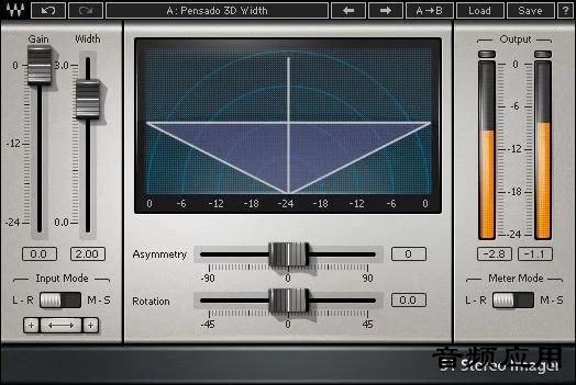

这里主要讲到一个插件,S1立体声扩展。
S1这个插件,很多人都会用到。而另外一部分人则认为它根本需要。在这里我其实想介绍的不是S1的功能,而是S1的一个声音特性。
首先,S1是工作于立体声通道或立体声总线的,Mono轨道里您是找不到它的。
当您插入它的时候,也许是因为插件设计的原因(我并不十分确定),当前的声音会稍稍靠后那么一点点。而这一点其实在很多时候是非常有用的。 举两个例子:1、如果有两把或多把电吉他伴奏,您已经把他们Pan到了左右,那么加入S1除了可以让它们的立体声延展更宽以外,声音会稍微地靠后那么一点点。这个听感在参数里看不到,但是可以非常明显的感觉到。2、同样的效果也特别适用于钢琴或是来自合成器的弦乐Pad这些。举个也许不太恰当的例子,就如同我们听Led Zeppelin,会觉得也是三大件,但声音为什么那么宽。就因为他们的各个乐器并不在一个完全准确的时间平面上。Jimi Page的吉他、他们的军鼓都是靠后那么一点点。就是那么一点点,声音变宽变松弛了。而现代录音很多时候,大家都在追求严格的Timing,这样做挺好,但是加上S1之后会更好。
