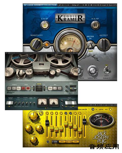

需要Slapback延时效果时,Eddie Kramer Effects Channel是首选。在《A Perfect Place》的原声带中,它无处不在。比如某个黑色电影或大乐团的场景片段,我把它用在号和吉他之类的乐器上。当我不想跟老式磁带回声和它们的噪音纠缠时,Z Slap和H Slap功能一击必杀。
J37这个磁带模拟插件几乎能用在任何地方。我会在整个立体声混音中使用,让声音听起来像是在温暖的壁炉边录制的。
JJP Guitars是个精巧的后期工具。我用在过不少原声音乐中,特别是《The Place Beyond the Pines》里有很多有代表性的吉他。这个插件能够帮助清理浑浊的吉他,让吉他声音更容易融入到主题旋律或和弦进行中的某个特定频率里。
