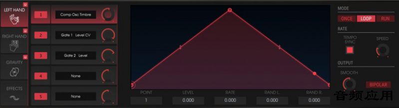

作为Arturia开发的软件,自然不会仅仅止步于对原型机元器件级别的建模模仿,Buchla Easel V Universe让软件版本的Easel更有了超越原型机的本领。点击图标 6760_1513683707_thumb.jpg 可以看到一个全新的调制世界。
Left Hand(左手行为区域)模拟演奏时左手的行为,可以创造复杂的控制电压曲线,类似于对左手移动推子或扭动旋钮的行为进行automation。
Right Hand(右手行为区域)模拟演奏时右手的行为,我们可以把右手在键盘上的演奏思考成音序器。我们可以在32步步进式音序器上写入复音音序。
Gravity(重力空间)将宇宙中的物理学引入到Easel的调制行为中。用户可以通过在空间中创造虫洞、墙等引力区域和反射面来影响重力球的轨迹行为,从而开启带有不确定性的全新调制可能。
Effects(效果区域)为10种高品质的效果器,为Easel的声音进一步润色。
