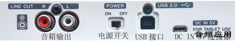

后接口面板中的各个接口功能详见图中标识。
% z# h/ B( B* B1 _
79351513923219227.jpg 需要解释的是“DC IN 5V连接器”。当你使用iOS移动设备(PON和EFFECT功能将被禁止)直播时,必须通过该端口为声卡供电。如果你的移动设备USB电源适配器符合5V直流标准,可以直接插入该端口使用,或者选购TASCAM BP-6AA外部电池组(另售)。
