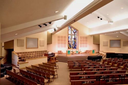

. U( X0 t: d- O6 m' q2 v工程师Darryl Johnson对于这个要求极高的案例背景讲解道:我们重新设计和安装了礼拜空间的音频系统,这个系统现在可以支持这个空间里的基督教礼拜、电子乐队演出以及合唱团演出的功能。
# H5 V5 R9 j; q2 l3 {, z0 |2 p/ y这个大型室内里有严重的声学异常,所以我们引入了一个升学顾问,也就是Haverstick Designs,来做房间的声学测量,他建议对房间进行一定的改造工程,使其能够达到可行的声学参数,然后我们安装了一个Martin Audio CDD / CSX扬声器扩声系统,因为极高的扩声难度,排除了许多音响品牌,Martin是最合适的选择。' ~+ t: B& t( p9 d4 w
+ ~. G, f# u2 G8 S合伙人Max Maxwell补充说:救世主教堂建于八十年代后期,九十年代初期,礼拜区有很多硬墙面,60%的后墙是玻璃窗,平台后面的墙壁对扩声效果也有巨大影响,所有这些因素都造成了四五秒的声音衰减和扭曲干扰。玻璃是特别具有挑战性的,因为没有办法来处理。根据顾问的建议,我们将ProSoCoustic 2英寸墙板按照不同的长度和尺寸放置在侧墙上。通过改造我们能够将衰减时间缩短到不到两秒。
2 y: C3 Q: D  B4 U 2017121432418813.jpg 6 d( ^9 m% I- E. ]8 d& ^4 X
Martin Audio系统包括CDD12和CDD8扬声器,与CSX212系列配套使用。 Darryl指出:“由于这个大厅的结构是没有地方堆积低音或将它们放置在舞台上的,所以我们用CDD12在房间的中央部分及左右两侧吊装。然后我们在房间的右下方和下方的天花板上吊装另外的CDD12音箱。在教堂的后面,天花板的上下部分有三个CDD8的延时音箱。幸运的是,这个空间足够大,可以把所有的音箱都装进教堂。* ~- t, j7 L7 Q- R$ y
2017121432429845.jpg - n/ j# q/ e" q5 [0 s- V5 x
当被问及系统的性能时,马克斯回答说,Martin音箱的效果听起来很惊人。我们使用了一对麦克风,CDD扬声器清晰地再现了这些麦克风所提供的清晰度和质量。教堂使用电子鼓套件也都通过系统完美再现,并具有显着的低频响应。
$ y$ \" k1 o  S4 A! Y2 p( E我们关注的主要问题是礼拜和讲解圣经时的语言清晰度,这是至关重要的。如果牧师说话,没有人能听清楚,那一切都是失败的。由于CDD的模式控制,广泛的分散性和高频驱动器的功能,这是安装的最合适的选择,而且效果非常好。 CDD的语言清晰度是惊人的,没有什么可以胜过它们的效果。我们的客户对这个系统十分欣喜,并且积极的给我们介绍新的合作客户,这一切都要感谢Martin的CDD系列扬声器。
