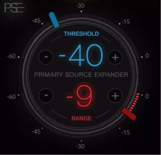

老师:可以这样理解:不使用的时候不是完全关死的,而是降低这个通道的增益。这个增益是通过RANGE这个来控制的。
群友:RANGE控制的是增加量还是减少量?

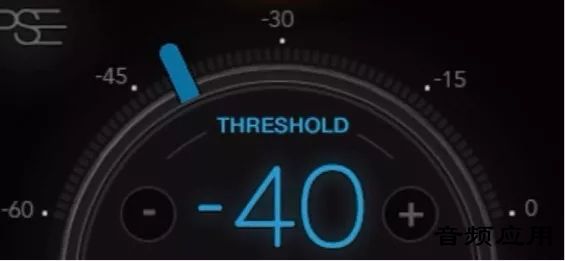

老师:减小。这个工具没有提升电平或者增益的功能。以下面这个图为例,在这个通道里的声音没有达到21这个位置的时候,这个通道的增益就降低了7dB。

老师:这个部分就比较复杂了。这个是侧链使用的相关部分。PSE的基础功能和用途大致就是一个控制增益大小的噪声门。
其实目前为止我用到的也是这默认的界面,就调整两个参数来用而已:一个是阈值,一个是减小的范围值。这样已经非常好用了。无论是人声还是乐器上都可以用,不会有乐手或者人声的使用者跟你反应怎么声音老断。
群友:启动阈值是人为设还是手动估设?
老师:自己手动设定的。这样的基础用法已经可以让你的舞台上的环境噪声大大降低,而且不会有不自然的感受。

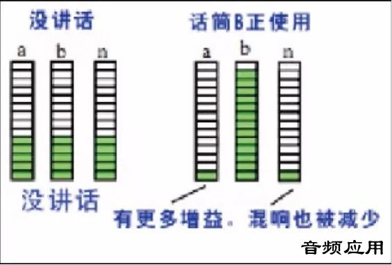

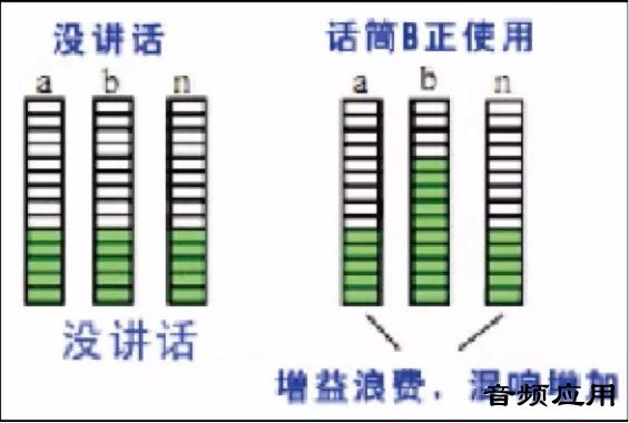

群友:有没有如下图这种自动设置?
老师:这个图非常直观啊!这个是Dugan上面的了,叫增益共享。Waves的Dugan非常牛咯。
群友:好像就是这个Dugan技术。我用的是硬件的。
老师:PSE和Dugan配合使用就很接近自动驾驶了。话说硬件好贵。

老师:一样手动的。看你自己想要多大的衰减量,有些可以狠一点的就直接12dB这样减,只要不会影响到正常使用就好。

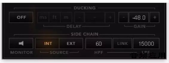

PSE里的预设有这四个模式选项:
1 –Source INT, Ducking OFF
2 –Source INT, Ducking ON
3 –Source EXT, Ducking OFF
4 –Source EXT, Ducking ON
这四个模式我其实也还有困惑,特别是第二个。
这是第一个模式:
也是这个插件的默认模式,我们刚才聊的都是在这个模式状态下的。
这是第二个模式:

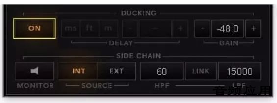

这个模式我也不知道我的理解是不是对的。在这模式下,你可以在第一个模式使用的基础上调节输入的增益,结合输入增益来使用。
这个界面大家看一下,有不清楚的我们一起交流吧。
这部分我的疑惑也挺多,这部分就是这个插件的侧链功能部分了。

群友:感觉是可以控制插入的外部硬件?
老师:对的。INT是内部源,EXT是外部源。右边还有可以选择带通的范围,小喇叭那个是源的监听按钮。ON那个按钮就是闪避功能的开关。右上角就是这个插件的输入增益调节了
群友:通道Ins一个门硬件进去,可以映射改变参数?
老师:硬件的参数不行吧?硬件的话涉及到控制信息,应该就很难了。我是头一回见到这样的插件是可以调节输入增益的。

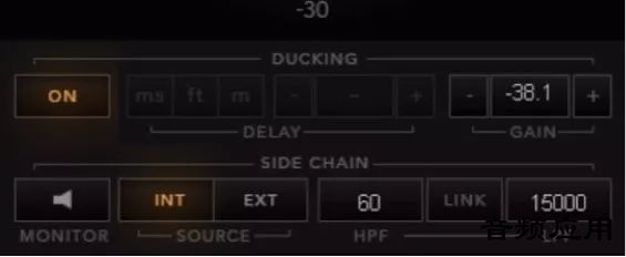

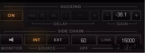

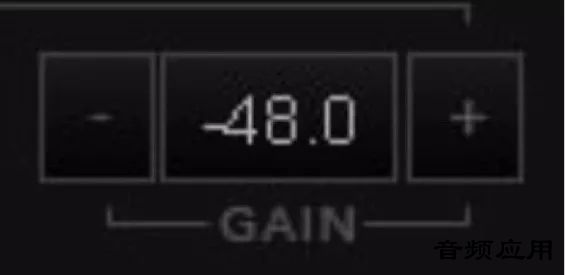

就是这个。一开始我不知道这个是干什么用的。
群友:我的意思是硬件设置大概范围,PSE再细化?
老师:如果在LV1里的话,是可以Ins硬件到通道里的。这个应该超出这个软件本身的范畴了。这插件里主要是选择通道本身或者是外部通道的控制源,这个输入增益控制我的理解是在进入PSE的电平很大的情况下使用的。
这时候THRESHOLD的范围有可能长时间都会在非常高的位置,这样的话在使用的时候就不好用了。没法控制好这个阈值。这时候可以把ON点亮,用右边的GAIN把输入的增益适当降低。这些是我的理解了。
这里还有个时间栏,这个时间栏可以在使用外部源控制的情况下使用。这延时的侧链使用我也是头一回见。
这里面的延时用途我理解是这样的:在边上如果有一个声音比这个通道大,导致这个临界值达不到,没法动作的情况。比如这个主唱身后距离不远有军鼓或者吉他箱子,这个主唱在不唱歌的间隙里,军鼓的声音也是很大。这样的情况下PSE是没法把增益给降下来的。这时候这个延时就可以用上了。把军鼓作为控制源,调整这个延迟设置,使直接声音与人声话筒中发出的声音同时到达。这样就可以在一定程度上避免歌手在短暂的静默时间段里因为军鼓的干扰导致这通道的增益拉不下来。
我目前对这4个模式的使用也是在学习当中,后面还是实践体验一下才好理解。
