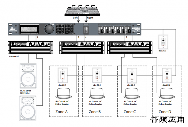

大量的音频行业的专业工程商会选择dbx®DriveRack®产品进行高端巡演和安装。这是因为DriveRack产品一直以来都提供了能使系统听起来效果最好的工具。随着新的260处理器的引入,无与伦比的系统/扬声器控制的历史。260在DriveRack系列中通过了对其他产品的测试并符合承包商们的各种要求。260提供完整的带通和交叉配置,以及独立的输出处理和实时声音应用的RTA。承包商将了解其面板逻辑控制和正在申请专利的高级反馈抑制(AFS™)的控制输入。
DriveRack 260打破了已经在30多年来信号处理的标准,并重新定义 DriveRack系列的历史。DriveRack 260的设计用途和提供最先进的信号处理,同时利用简单直观的用户界面。通过提供两个独立的处理能力和一个可连接的28波段图形均衡器,行业标准的dbx立体声压缩器模块,反馈消除器和输入端的120A次谐波合成器来实现这一目标,其中包括六通道输出系统,包括参数EQs PeakStopPlus®限制器(提供防止扬声器爆破的保护)和对准延迟。

系统图片:
