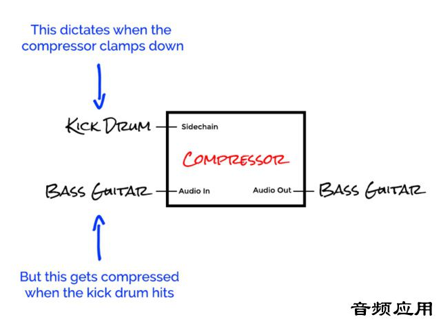

  贝斯音轨应用的侧链压缩
  (贝斯音轨放压缩器,底鼓的音轨放在侧链。当底鼓响起时,压缩器被触发,把贝斯音量压小。)
  虽然这个发明本身很简单,但它在混音中极其实用。比如说其它音轨和人声打架的时候,你可以把该音轨的声音调小,可以调整EQ把它们的频率错开,也可以对该音轨使用以人声为触发点的侧链压缩,给人声留出足够的空间。
