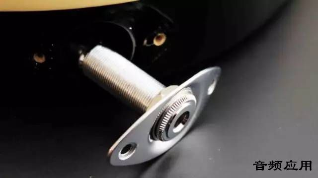

吉他上有很多脆弱的部位,而插孔正是我们常常忽视的一个。实际上,在演奏中断了一根弦或者档位器卡在了某一档都可以凑合,但插孔出了问题的话就完蛋了。更可怕的是在演出中突然哑火——不管你的吉他看起来多炫酷,没有声音可太尴尬了。好消息是,坏掉的插孔往往是可以被修复的。而且只要使用一些简单的工具,你自己就可以完成修复的工作。你也可以根据我们的建议,采取一些措施预防插孔的损坏。小提示:自己动手拆卸吉他部件会导致你的保险失效哦。

对待吉他的损坏就像对待任何问题一样,治理不如预防。所以请时常检查一下你的插孔,如果它松动了,就尽快用钳子把螺丝紧一下。
