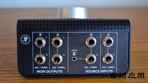

所有相应输入和输出都位于设备的背面,包括两个立体声1/4英寸输入,两个立体声1/4英寸监听输出和可用于代替第二个立体声输入的1/8英寸立体声线路输入。

  监听控制器提供耳机接口当然是很好的,由于Big Knob Passive是一台无源设备,因此无法驱动耳机。说到无源,您应该会注意到设备没有电源输入——这是因为Big Knob Passive不需要。这意味着您需要确保其它设备——耳机放大器和扬声器是有源的,大多数家庭工作室级别的音频产品都具备电源输入。  声音
