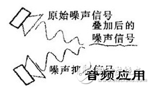

  降噪耳机,采用主动噪音控制,不同于一般耳机的被动隔音。其原理为:, H4 b6 P. \8 J+ L
' {# j7 E. a$ o' V* n  1. 先由安置于耳机内的讯号麦克风侦测耳朵能听到的环境中低频噪音 (100 ~ 1000Hz)
* c2 z0 D" y, D
, j. B5 |* t$ k2 o& q  2. 再将噪声讯号传至控制电路,控制电路进行实时运算: `' b5 ]& D2 p6 ^- `# f: d' R; F4 z4 u
4 q% W* @3 J7 s+ a% n# b
  3. 通过Hi-Fi 扬声器播放与噪音相位相反、振幅相同的声波来抵消噪声
2 a" W, a$ y# x3 Y' N
2 b9 M  c4 l9 m3 y  4. 叠加后噪声消失听不见了
+ B( w, s* w2 T

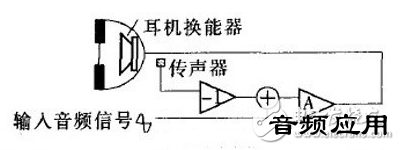

2755813-1G109141P6450.png 6 Q1 m- L- ?& X+ l2 K! Q
外置传感器的开环路主动降噪耳机系统
9 ^% \# h8 d+ t4 D6 ~0 N7 y2 m; W" D
  主动降噪系统通过一只传声器采集噪声并产生抗噪信号。在一个开环路系统中,如图所示,传声器放置于耳罩的外部,其拾取的声音信号经反相放大器输出得到抗噪信号,而后与所需的音频信号混合,最终在耳机换能器中重放嘲。抗噪信号能够衰减外界噪声,使原始声音更便于理解。通常,开环主动降噪系统可以实现噪声衰减10-15dB,这在为专业人士及普通消费者设计的不同种类的降噪耳机中可以普遍发现。可是,这种设计对于那些想要独自调整抗噪信号大小以满足最佳听音效果的人们来说并不适用。
- N+ d2 A2 W$ T4 M
( b: Z" E" ?+ {! Y, r  开环路系统的最大优势就是简单,但与其他类型的降噪耳机比,可能并不是最令人满意的。由于传声器放置于耳罩外,实际采集到的噪声和耳罩内听到的噪声并不完全一样。事实上,经过耳罩再加上其内部的反射作用,声音已发生了改变。因此,在很多情况下,抗噪信号可以在耳机内生成。

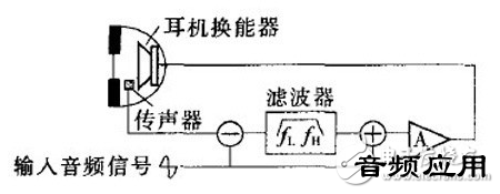

2755813-1G109141Z6333.png . b+ \$ L3 j- n: {6 N( }
内置传感器的闭环路主动降噪耳机系统
2 Z& I8 ?# h; |7 |; s- l! ]# K; D8 ^3 c; S6 y+ C$ |7 x
  如果传声器放置于耳罩内换能器的前方,系统可能生成一个更加精确的抗噪信号,如图所示。此时,传声器拾取到的声音既包括耳机换能器发出的声音,又包括耳罩内产生的噪声,这个信号作为纠错信号反馈给所需的声音信号,因此被称为“闭环路系统”。闭路系统的运行特点是通过反馈方式来达到降噪的目的。
  U5 U, E% J$ _
8 j7 x" _: T5 |  控制论中,噪声(比如放大器的失真)被看作是一种非线性的变化,可以通过在系统中引入校正信号来减轻或消除这种失真。图中所示的是一个闭环路主动降噪耳机系统。传声器置于耳罩内部,拾取到的是所需的声音和噪声的混合声。首先,这个系统将所需信号从混合信号中分离出来并对剩下的噪声信号进行反相。然后,对反相的噪声信号进行补偿,以便抵消闭环系统中的噪声。输出级将抗噪信号和所需信号重新合成,最终在耳机换能器中实现重放。由于这是一个反馈的过程,所以在某些情况下,闭环系统可能会不稳定。9 T: N( i( L3 S4 i- G! A5 M, P

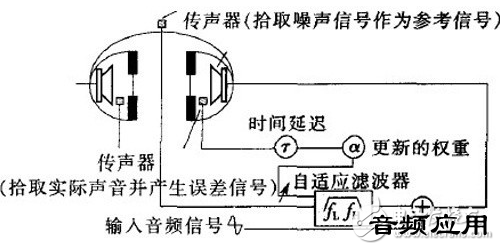

. [) A7 K- E. [- Q3 p% R& K" d自适应主动降噪耳机系统' S" {1 o5 {5 M1 Z: F7 Y" N
4 K* z! Q0 j3 p$ s+ E
  上面提到的开环系统和闭环系统都是采用模拟滤波器来产生抗噪信号,而数字滤波器的功能更为强大,设置也更为简单。用数字滤波器来消除噪声的方法叫做自适应滤波法,它可以同时实现纠正相位错误和幅度错误。
8 Y6 m" c7 T2 U0 Z- O  r
. m- w' f. L: A$ q0 g% m- Q/ r% z  上图是使用自适应主动降噪耳机系统的原理图。在头戴耳机的顶部放置一只传声器拾取噪声信号作为参考信号,自适应滤波器利用当前信号经过耳机系统模型的转移函数来预测耳罩内的噪声,然后将预测噪声反相后与所需音频信号进行叠加,最终传送给耳机换能器。置于耳罩内的传声器拾取实际的声音并产生一个误差信号,使滤波器收敛于零以得到更加准确的抗噪信号。
