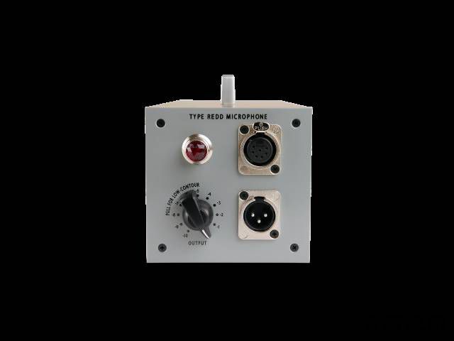

内部细节在话筒内部有一对库存的新电子管 – 但是作为话筒神秘感的一部分它们的名字已经被打磨掉了。也许可以很容易地认定一个是用于前置放大,另一个是用于话筒。但是由于电路设计的混合复杂性,事情远没有那么简单。穿孔以及手工焊接电路板的设计显得十分的漂亮,另外还配有黄金布线和黄金浮雕的REDD、 EMI 和Chandler标识。在输出级它还有一个定制缠绕的变压器。不像一个标准的电子管话筒电源,RED D话筒的电源是前置放大设计的一个整合延伸。在电源的背面是一个黑色的电源开关和电源线插座(我的早期设备的电源开关是在前面)。在电源前面是XLR和7针话筒输入/输出口以及一个可完全调节的-10到0的输出衰减旋钮,就像REDD.47话放上的一样。在量产的产品上会加上一个与REDD.47话放上一样的红宝石电源指示灯。: U$ z1 P! L4 g6 W# a/ e' g
* r2 E, L7 j, q' a6 ~6 c  w+ m- R
