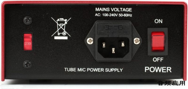

该适配电源将为你的录音工作提供全指向、心型以及8字型三种拾音模式,并细化为9个不同档位,用户可根据需要为拾音模式进行更细致的设置,找到最满意的工作模式。适配电源背板设有输入电源选择开关,可切换115或230VAC以适应不同市电要求,如图9所示
6 t* ~+ L5 r/ m; R
/ G1 m9 J/ V8 c! F2 q6 B 4531_1510214790_thumb.jpg

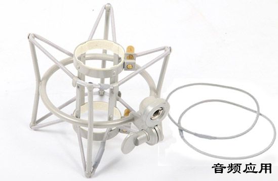

在防止震动隔离方面,CV-12配有一个自定义的蛛网式防震架,允许话筒的精确定位,同时尽量减少不必要的振动造成对话筒拾音的影响,图10所示为防震架及附赠配套松紧绳 ' K% W# l' B* a
! O, o5 y. a3 M# y) K
1339_1510214804_thumb.jpg ! y/ I1 O$ N% d' N* |: I
- G: `# I: X$ _7 Q  M
这是一个常见的典型防震架样式,但其做工更精细,首先在话筒固定机构上摒弃了底部螺丝扣的形式,选用了通过上下调节螺母的固定方式,为了防止话筒外壳与防震架接触部位划伤以及增强摩擦力,防震架内箍部分衬有毛毡。经过实际测试,这种防震架固定方式非常牢固,上下两个螺母可以分别锁定较长的话筒本体,使其稳定在一个类似于黄金分割点的位置,而话筒内的电子管正好位于防震架的保护之内,个人认为,该防震架除了本身的防震功能之外,也是保护电子管时刻处于稳定工作的防护措施。非常有创意的一个结构,无疑这也是最适合CV-12的专用防震架。图11为安装了防震架的CV-12
$ U  Y5 p! T9 v2 @9 Q1 {" ?5 n
用于连接防震架的松紧绳通常是最不起眼的东西,但这是个必须的消耗品,随着使用时间的推移,这类松紧绳会老化,轻者弹性减弱,降低缓冲震动的作用,重者断裂,致使防震架无法使用,而这类配件真心不好买,很多老式防震架都会被这个不起眼的松紧绳所困扰。因此目前的高端产品都会重视这个问题,通常在标配中提供两根松紧绳作为备用,CV-12也不例外。

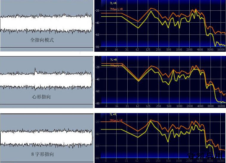

2 m$ Z$ b9 i- U+ T  b+ H4 ]8字形指向总体呈现出轴向对称形式,其轴心在1kHz附近,可以推测其音质偏薄偏亮,但这种音色表现是相对而言的,其整体结构还是具有完整性的。为了更直观感受三种拾音模式所带来的声音,我们选用了同一段电吉他演奏素材分别录音进行测试。
    ( \3 }4 N0 Z: A7 f0 y
    % i) j2 D5 C5 U( I! b1 a4 ^, @7 |- p0 s3 v! z% P) Z7 D- W
    + `- d% |0 V( e6 {# u以下是波形和频谱截图,如图15所示
    5 N$ x4 [% _  E# V/ S
    7 U' w, j6 Y. s. U; f1 \: m
    1 {! s" N1 H5 S$ C+ P
    & k( P5 U7 G# r2 I9 V
    . g( e6 x1 Q% ~; w$ l0 X: Z从频谱图上可以看出三种录音模式只有些许细微的差别,而音频采样中除了8字形指向采集到的声音略微有偏薄之外,全指向和心形指向几乎没有差异。出于测试的需要,录音时话筒的拾音膜片都是正对吉他音箱的,以便获得不同模式下的真实音响。换句话说就是,录音入射角是一致的,由此可知,在有效拾音角度下,不同拾音模式对声音的改变并不大,说明CV-12的电器性能和实际表现还是非常稳定的。当然,真实录音时为了追求不同的色彩,话筒放置肯定要形成一定角度,和测试不同,则另当别论。人声录音一时没找到合适的歌手,恰逢外籍歌手Abigail来访,于是就被抓了壮丁,她的声线很不错,以下是一段英文版的蓝调风格清唱。 2 l7 T! X2 H, I% q# e: }/ M
