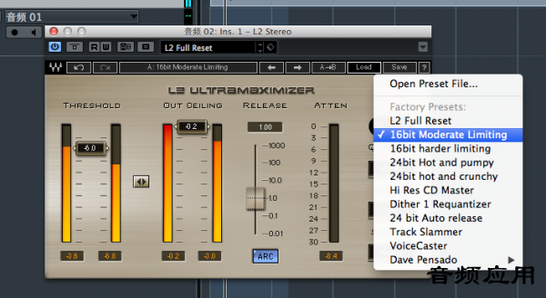

如果是用于整个工程的母带处理或是乐器轨、伴奏轨等等,我们就可以选择其他一些选项,这些都是用于母带的。比如图3所示的16比特处理,因为一般我们导出的文件都是16比特。如果你要导出24比特的文件,那么就要选24比特的预置。
图3:L2的母带处理预置

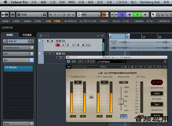

L2效果器一般都是用于插入式用法,直接挂在音轨上。如果是用于分轨,要注意L2必须挂在最后一个顺序上,因为它是最大化处理器。推子前或是推子后均可,视实际情况而定。如图7所示。
图7:在分轨上使用L2,要注意将L2放在最后
