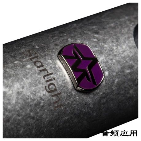

20170929084750087568.jpg * U& `# |5 |$ r2 g6 @
我们一次测试时,使用了一只Starlight,用现代声音模式为古典吉他做录音。在这个设置中,Starlight听起来明亮活泼。吉他的低频也够并且听着不松弛,但是手指的噪声可能显得有些尖锐。
