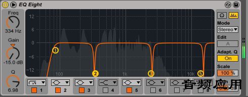

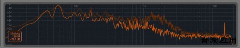

回到原来的片段上,在通道上放置一个频谱分析仪,循环噪声部分。在频谱上,寻找清晰的峰值。这是噪声最大的位置。正如你在图上看到的,15kHz附近有很大的问题,330 Hz也很可疑。
我们可以在总输出通道上放置一个EQ 8,精准地移除这些有问题的部分。现在,当对话通过门限时,噪声的频率会被衰减。下面是总输出通道上的均衡。
现在,我们需要去做的就是听下最终的输出。老实说,结果让我非常震惊。请跟原来的声音进行AB对比,告诉我们你的想法!
