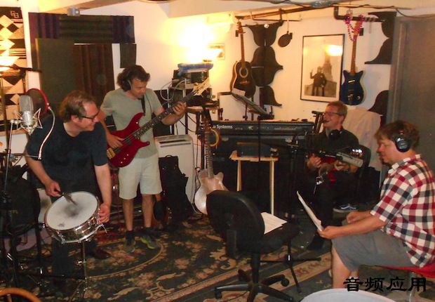

在听到过无数的年轻音乐人在家庭录音室录制出的小样以后,我发现了一些他们经常容易犯的错误。
在录制一首歌的时候,对于很多的乐队来说,较大的问题就是他们没有一个清晰的音乐制作的概念。你捕捉人声或者乐器声的方式也是制作的一部分,也就是说你的麦克风设置会对你接下来的音乐制作的步骤有巨大的影响。
也许你想要的是Led Zeppelin 或者 James Brown那种极简化的音乐制作,亦或是你想要效仿Dave Matthews Band 或者 Porcupine Tree中那种具备爆发力的鼓的麦克风拾音方式,也许你想要的是AC/DC的那种原始而美妙的,“干干”的吉他动静,你可能还想要制作人 Trevor Horn创造的那种鼓与合成器的声响。你要知道,为了得到上述的效果,在制作人按下录音那个按钮之前,他们的脑子里都是有一个清晰明了的思路的。
如果没有一个好的录音,那么你也就没法指望混音的时候会一帆风顺,所以我为你指出了在麦克风录音过程中大家容易犯的错误,下次录音的时候你可以注意一下
1由于麦克风的不恰当摆放而无法录出饱满的声音
麦克风与声源的距离会影响到录音的质量与声音的特质。使用你作为音乐人的那双天赐的好耳朵仔细聆听,有时候一英寸的距离差异造成的最终效果差别也是非常巨大的。你应该大胆去尝试,看看怎样录出的声音是最饱满的。
注意你的设置,检查你的音量大小以避免失真。一旦你开始录音了,你下次要想还原出这次录音的某种特质其实是很艰难的。现在录人声的时候一般会在离麦克风较近的距离录音,并且一定要使用一个噗声滤除器( pop filter )。
