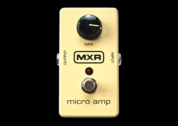

Clean Boost效果器:MXR Micro Amp
这绝非一个无关痛痒的问题。在效果器链中的任何用作改变音量或增益的效果器都会对整体音色有很大的影响。而本篇文章中,我会为大家列出节奏与solo之间音量平衡的几种解决方案。若你是一名摇滚熠星与你的调音师或设备技师搭配无间,那么则不必担心。

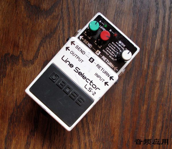

如果你在演奏时音箱为Clean状态并且你所有的过载音色都来自效果器的话,那么这将是最简单的解决方案。Clean Boost效果器会在将信号和音量提升的同时不对原音色造成污染(原音色指的是所有在最后输出端之前的信号)。笔者一直在使用BOSS的 LS-2。LS-2还可以用作两个效果器链的切换回路或者用于单独的效果器链。我曾经听到过将MXR Micro Amp放置在效果器链之后来提升整体音量的例子,它有着相当不错的表现,更不用说那些发烧级的Clean Boost效果器了。另外,我需要强调的是,你需要一个拥有足够动态空间的Clean音箱,因为其他的额外音量会让音箱削波(当然这也是一个很酷的效果)。另外,大多数的均衡效果器也提供了常规的音量控制,这也能够提供一个非常好的激励,你可以试一下BOSS GE-7或MXR 10段均衡。当然你也可以使用一个非常好的老式音量踏板,但是一定要将它放置在效果器链的末端而不是前边,正如我们刚说的那样。
BOSS LS-2可以作为一个Clean Boost或者作为回路来管理两个具有各自音量的效果器链。
