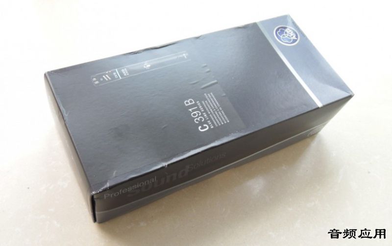

4 ?8 a( y) m5 v* VC391B在包装方面非常简单,就像其本身的功能一样深藏不露,单从这些包装和话筒外观极易给人造成错觉,如图3所示为C391B外包装 ' a7 z+ W" I' D- t1 H
8 S! d6 _0 Q4 {+ a 201709111758480342610.jpg : S2 ?8 J, H" S' p
7 f& G/ ^3 v5 U5 g( ?打开包装盒之后,发现里面的内容一样平淡无奇(图4)

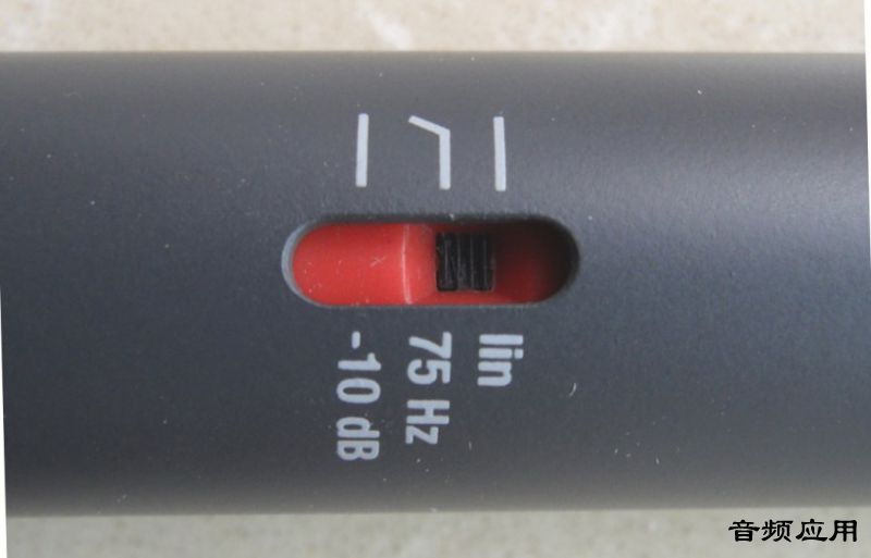

图7显示了信号处理部分的档位开关。 : p$ g; _% K( J5 z9 a, D1 o4 m
201709111758490107682.jpg . T) _& [' w8 a: x; K

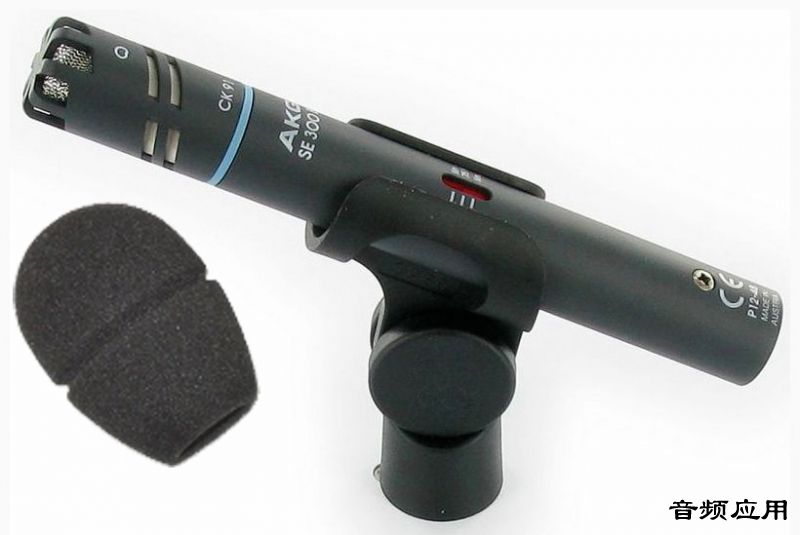

三个位置分别是直通、75Hz高通滤波器、-10db预衰减。很惊奇吧?这么一个娇小的身材竟然配备了与大型电容话筒一样的信号处理功能。当然,除了应有的处理功能,其外部配套部件一样也不少,如海绵防风罩、话筒插口式支架。(图8)
, t. R0 Y8 M1 g. @1 }8 g8 Q  b2 L2 M/ b7 i
201709111758490217380.jpg $ x, a8 j! H) E' B- Z! f
