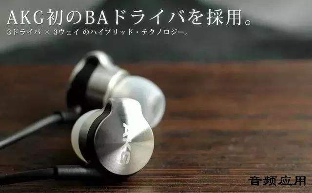

大的方面不谈,单从低阻高敏这个特点来说,这类耳塞会有一些特点,一,非常容易驱动,但是承受不住力量,过载就破了,第二,细节反应很多,一些以前听不到的东西,比较容易的就体现出来了。6 Z4 G. j/ X& ~: l( w- E( `/ o- D2 h
: M% Z" G9 `( H; Z) A 201707101427000436996.jpg
$ h: h+ F+ `5 U8 s4 t% [2 z3 C: g; O: ]8 g* H5 U! X: t" k2 @: z$ W
K3003,阻抗只有8欧姆;灵敏度高达125dB每毫瓦( w. ?) T! ?) y% a8 @

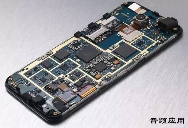

底噪方面,主要还是看PCB板的做工,信号的屏蔽,由于PCB板多为代工,所以品质上应该也差不了多少,所以这一条依然是平手,手机为实现多种功能主板高度集成,各板块之间或多或少都会有一些互相干扰,底噪比播放器大是必然(只是多还是少的差别)。

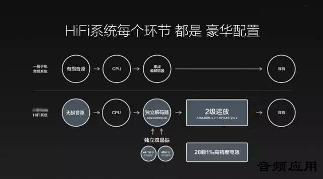

调音方面,有的HIFI手机都是曲线和PPT好看,但是实际一听也就那么回事,想和正经播放器比拟还有点为时过早。
5 V+ a1 p% H8 s& p9 H3 k8 A: K" } 201707101427010664654.jpg 5 ]) ]. g5 u* |$ P1 l* S
8 H; A0 R, D5 a某品牌hifi手机PPT上的介绍0 E& H+ c. _) h/ b+ T
) `' r7 A% b7 p解码能力,两者都有采用单独的解码芯片和运放芯片,从型号上来看hifi手机似乎还更牛逼一些,但是事实并不是这样的,播放器供电比较专一,国产系统也是基本不占资源的,但是手机不一样,一次振动,亮屏息屏,开个APP都会引起手机内部电压分配的变化,国砖可以塞电容进去进一步对电源滤波,HIFI手机的DAC就纯捡CPU用剩下的不稳定的电源来解码,高下立判。最后一点,手机放歌的时候来个APP的提示信息真的很蛋疼。. }5 o0 a3 o& U  X4 Y( i4 i7 p
