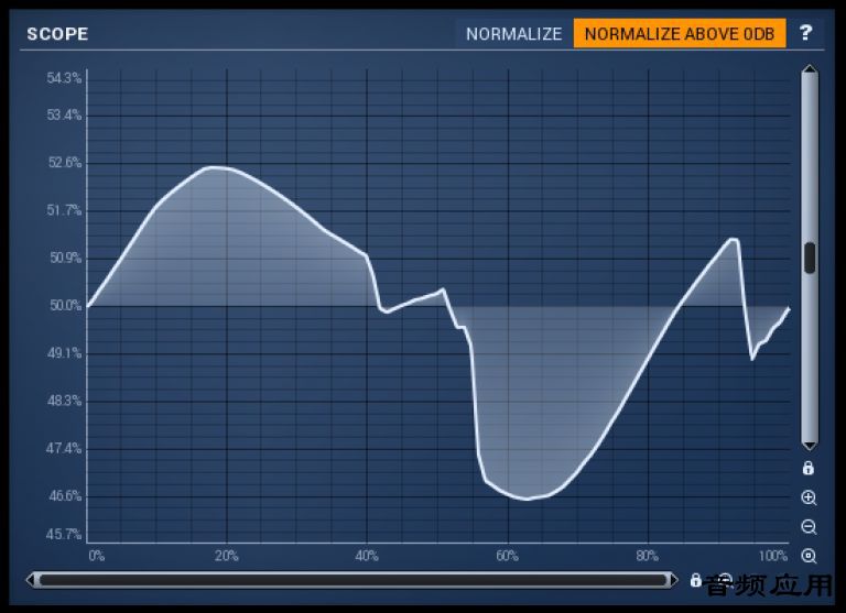

在大部分模拟合成器中,只会产生一种波形,通常是三角波或者方波,然后通过waveshaper来改变塑造波形。这是triangle core和sawtooth core的来由。一般来说,triangle core 振荡器对于快速的频率调制有更好的响应,而Sawtooth core振荡器更容易重置相位,最后得到谐波更丰富的锯齿波。有时候,这种waveshaping会在最种的波形上产生峰尖和毛刺。这种合成器产生的波形的形状通常会很接近标准波形,但是有时候它们甚至和他们标记的波形一点也不相似。这就是为什么模拟波形的声音听起来会不太一样的原因。实际上,声音才是更重要的。
另一方面,数字波形可以被塑造成出色的形状,或者制造出完全不一样的波形。Wavetable合成器就是使用这些五花八门的数字波形,有时候还会用实际的声源得到的波形。有的wavetable合成器可以通过morph的方式来制造出奇妙的声音。
