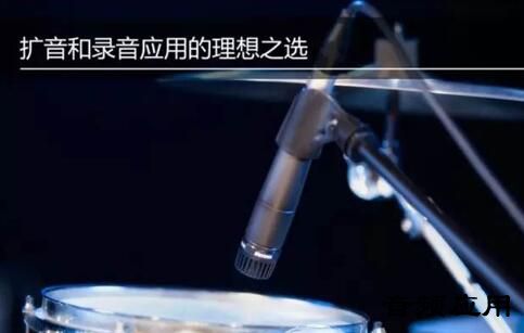

  乐器是音乐演奏时不可缺少的音源因素,音源发声特性极为复杂,但发声部件不外乎弦、膜、簧、棒与空气柱几类。从单件声源结构来看,钢琴音域宽广,高音清脆、中音丰满、低音浑厚、音色丰富,可选用两支话筒,一支放在高音弦区,一支放在低音弦区,话筒对准琴弦约30 cm距离的位置,就会拾取清脆与丰满的声音。小提琴靠拉动马尾擦弦,发出的声音优美、亮泽,可选择全方向话筒在琴马上方拾取;录取的声音柔和而优雅;大提琴音色浑厚,似男低音诉说,拾音部位也是琴马上方;木管等吹奏乐器属于气柱振动发声,可选用心形动圈话筒置于管孔近40 cm的位置,可得到轻柔而明亮的声音效果;铜管乐器小号、长号、圆号音色宏亮,发声部位在喇叭口处,使用话筒时应注意稍稍偏离喇叭口的声波气流方向,适合于在50cm以外的音源区域收集。如果选用电容话筒拾音,可以衰减10 dB,就可能取得好的拾音效果。套鼓是节目演出时比较常用的套件乐器,通通鼓、低音鼓都可选用心形动圈话筒拾音,话筒与鼓面呈45°角度、话筒高于鼓面30 cm摆放,从而获得良好的动态响应。踩镲与立镲的拾音,选择心形电容话筒为好,话筒单方向拾取镲正面的声音,听起来清脆锐耳、节奏鲜明、音色丰富,是色彩强烈的乐器。  ^8 S# p$ r: ^7 d* G( q: H
