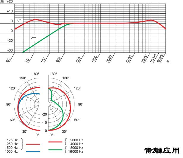

Perception-P220由于采用了大震膜拾音头,因此具有较宽的频响范围,图12为官方提供的频响测试图和拾音极性图
