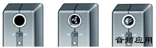

发射机设置首先要求优化信号源到发射机的接口。信号源包括动圈话筒和电容话筒、电子乐器和一般的音频信号源(如混音器输出)、播放设备等。其中每个源的输出信号具有提供电平、阻抗和配置(平衡或非平衡)的特征。对于像电容话筒这样的音源,可能需要某些类型的电源(幻像或偏置)。% K) r1 A  m0 V; m; t! z0 x$ `
$ k- T* P; R; n" q3 _0 T发射机可以为手持式、腰包式、插入式,其输入具有特征电平、阻抗和配置(平衡/非平衡)。它可能能够向这些源供电。接口可以包括某类型的接插件。(见图1)

% Y( p: N0 }$ x5 ^6 I2 h  n' p 75431499915377531.png
7 r, O/ A5 y' ^2 ?/ h8 j/ X图1:发射机实例(从左到右:手持式、腰包式、插入式)

最简单的接口是手持式发射机。这种设计应该保证话筒拾音头已经被理想地与发射机集成(通过电子或机械方法)在一起。的选择涉及到提供话筒拾音头选择系统。应根据预期应用的话筒拾音头的性能特征来做决定。8 c4 j7 Z& Z% E5 Q. U0 r
* }) s4 H5 s, Z! S% v插入式发射机提供了各种接口连接的可能性。机械上,3-针XLR式接插件是标准配置,但是选定的话筒和发射机组合的电气特点必须加以考虑。发射机的输入阻抗应高于话筒输出的阻抗。所有这类发射机都会与典型的低阻抗动圈话筒搭配工作。如果发射机输入阻抗足够高(>10,000欧姆),则高阻抗话筒也可以使用。大多数插入式发射机可同时适合平衡或非平衡话筒输出。/ |) Q+ D6 v  w, Z+ B+ ~4 o" F3 b
, i8 T$ p/ P9 R0 n  e+ O
有些插入式发射机也能够为电容话筒提供"幻像电源"。这只有在平衡的发射机输入和平衡的话筒输出时才有可能。即使那样,发射机必须至少提供话筒所需的较低幻像电源(通常在11至52VDC之间)。如果小于该较低电压,电容话筒性能可能会因动态余量或更多的失真而受损。这是动圈话筒(无需电源)或者由内部电池供电的电容话筒所关注的问题。, g# E6 u  }4 ]  h4 Q
' B9 `, }# c0 M% h
腰包式发射机提供了最多的可能性接口。最简单的是有线领夹式或头戴式话筒。同样,通常是假设设计已经为所供应的拾音头提供了较佳接口。如果可以有不同的有线话筒选择,则该选择应基于应用需求的版本。1 K& [7 [8 W) Z) d* l
, x. x9 u* G% T# r5 A
大多数腰包式发射机都配备一个输出接插件,允许使用各种各样的话筒和其他输入信号源(见图2)。由制造商为特定的无线话筒系统提供的话筒和输入电缆可假设与该系统兼容。然而,它们不可能直接与其他制造商的无线话筒系统兼容。至少,接插件修改通常是必要的。在许多情况下,需要对其电路或对元件进行改装。
