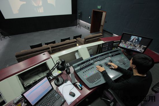

随着计算机运算能力的不断提高,调色在片头制作中的运用越来越广泛,也由此产生了许多实拍达不到的艺术效果,特有地拓展了影视作品的表现空间和 表现能力。尤其是近两年来各种模仿或逼近胶片效果的调色手法不断涌现,大概是因为胶片效果的色彩饱和度和颗粒细腻度让它在影视界内经久不衰。但是其胶转磁 调色系统("达芬奇"),这种需要十几万甚至上百万元的设备才能实现的技术又让不少业内人士望而却步。因而拿视频素材来模仿胶片效果,不只是有视觉上的需 要,更有经济上的需要,这就出现了各种利用软件功能使视频素材模仿胶片效果的调色技巧和制作手法。而电视栏目的片头虽然只有短短的几秒或几十秒,但它是栏 目方针与宗旨的具体体现,是栏目主题的凝炼与概括。如何用这短小精悍的片头表现和阐明所需要表达的内容.就需要根据主题思想,运用各种色彩感情和艺术手段 进行画面的构思和设计。在充分体现节目文题思想的基础上,使画面或生动活泼或宏伟大气,让观众从画面中感觉画面外的立意和匠心,它体现创作者为片头作品所 注入的情绪,这种情绪一旦渗透到每幅画面就会产生一种统一的、吻合主题思想的视觉情调,从而将观众的思绪和情感带入预期的艺术境界中。
在节目后期制作中,有很多是抽象与具象结合的画面.我们可以将若干色彩元素抽离开单独使用,下面便是笔者运用AfterEffects(以下简称"AE")在片头制作中调色方面的一些心得与技巧,仅供大家参考。
