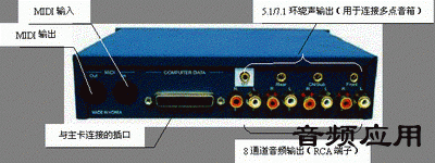

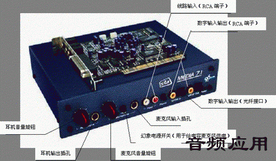

图八、STA Media 7.1(正面、点击放大)
图九、STA Media 7.1(背面、点击放大)
  ●产品名称:MEDIA 7.1
& z8 \4 Y$ a1 P" K# I: ?% o. t  ●规格概要: 2进8出数字音频接口(24-Bit/96-KHz,兼容5.1声道)4 o# v2 Z5 v$ i2 y: a3 X
  ●生产厂商:Hoontech(韩国)* x" |7 ^. R$ D- M1 o
  ●参考价格:3000
/ s* A. Y! O, D  ●官方网址:http://www.staudio.com/
5 x. O, @& x8 [. J+ i1 h
