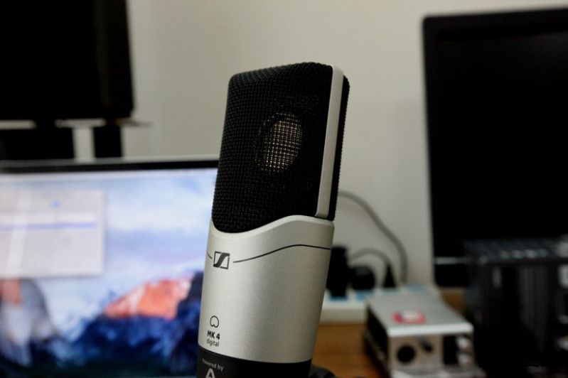

森海塞尔的MK4话筒可以说是个经典系列了,很多朋友都了解它的特点:首先就是声音冷、明亮、清晰、金属质感,然后就是做工品质非常精致,钢铁侠一样的厚实外壳。大家已经用了这么多年了,所以对于它的品质大家都是有目共睹的。我们知道,话筒这东西和数码设备不一样,很多经典的话筒型号用了几十年大家依然在买,这也就是传统电声设备的魅力所在。不过,当话筒与声卡合体,传统的电声设备与现代的数字技术相互碰撞,又会发生什么呢。之前我曾经试用过普通卡农口的MK4,看了下已经是4年前了,时间过得很快啊。大家可以看下当时的评测。 这次我们拿到的这支MK4  Digital话筒,实际上就是在普通的MK4话筒里边加入了声卡的功能,做成了一支USB话筒。USB话筒现在也已经非常普及了,几乎各大品牌都有推出USB版本的话筒,因为这种话筒非常方便,它省去了传统的声卡、话放等一系列设备,直接插在电脑的USB口上就可以用。甚至现在的USB话筒都支持iOS设备,也就意味着连电脑都不需要了,只需插在iPhone或iPad上就可以使用了。当然了,这类话筒的定位大多都是普及性质的,因为一般这种内置的声卡音质都是无法和那些专业声卡相提并论的,因此USB话筒多用于K歌娱乐、网络直播、语音录制或是采访、会议等用途,无法取代录音棚里的传统话筒以及专业声卡。但是,这次森海的这支MK4 Digital却不同了,因为它内置的声卡,来自大名鼎鼎的Apogee。提起Apogee这个品牌,在音频界可以说是无人不知的,它几乎就是高音质的代名词,Apogee的音频接口都是高品质产品,音质口碑非常好,产品面向专业录音,同时也被很多发烧友所推崇,用来作为发烧音源使用。而且大家可能也知道,Apogee和苹果向来都是绝配,甚至绝大多数Apogee产品都只能在苹果电脑上用,根本不支持Windows。这也足可以看出Apogee的高傲。这次Sennheiser 新推出的MK 4 Digital 数字电容话筒,就是 Sennheiser 与Apogee的一次强强合体,  它内置了Apogee的高品质 A/D转换器,话筒可以直插iOS设备、Mac,而且,它也支持Windows。MK4本身清晰明亮干冷的音质,加上Apogee的声卡芯片,24比特/96kHz的采样率,如虎添翼。好了,下面看图说话,给大家介绍下这支USB版的MK4话筒,并附上试录音频供参考。
: O* @' G9 v8 x7 H$ c% o2 e 201706300941440879879.jpg
: S  P: k1 `/ G图1:话筒包装盒的风格和以前的普通版MK4基本一样,但盒子上有很显眼的Apogee标志以及iOS设备的标志,说明了它的不凡身份。

" C/ z) ^6 Q( Q) Z图4:MK4 Digital的外形和普通版的MK4基本没有太大差别,但话筒底部多了一个很显眼的Apogee的LOGO。外壳上的心形指向说明这是一支单指向的话筒,只有心形这一个指向。这和普通版的MK4也是完全一样的。: p; B! u7 ]$ v/ a6 z) \- _& ^; A; z

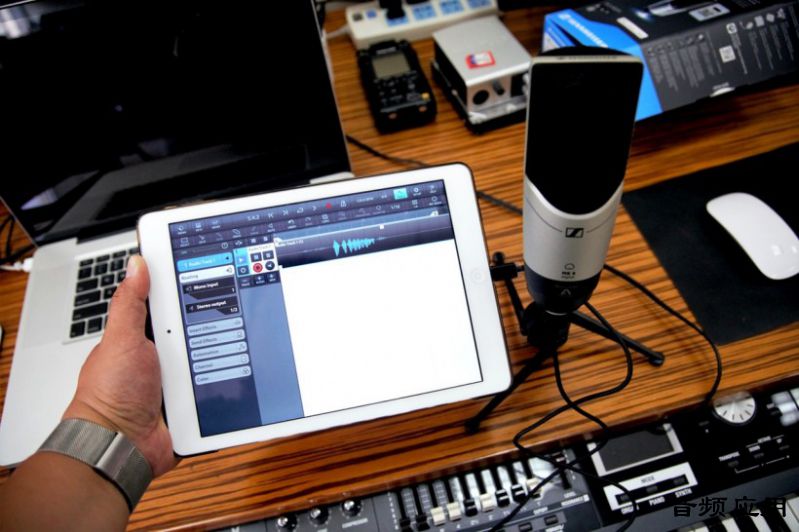

5 `/ O' Z1 e. B8 k- R: d, {MK4 Digital话筒支持iOS设备,即插即用,插到iPhone或iPad上直接就可以使用了,非常方便。如图26至31所示。对于需要外出录音或是K歌、直播等娱乐的用途,这支话筒确实是轻松便捷。不过,要说的一点是,这支话筒只有AD转换,并没有输出的功能,所以也没有耳机插孔。是一个只进不出的声卡。可能有的朋友已经会提出疑问了:现在的iOS设备都已经取消了传统的3.5mm耳机口,充电、数据和耳机都共用一个Lightning Dock,那么问题来了。插上MK4 Digital话筒之后,我耳机往哪插?往哪插?官方给出的建议是使用蓝牙耳机,好吧那也就是说,为了使用这支话筒,iPhone7以上型号的苹果用户等于还得再花钱买一副蓝牙耳机。当然了,现在多能的淘宝上也可以买到这种转接头,将手机上的Lightning转出一个3.5mm耳机口来,这样也可以解决耳机问题。但同样的,你也得花钱购置转接头。所以我们在想是不是这支话筒设计之初,还没有想到苹果会砍掉3.5mm耳机口?如果森海官方能够人性化地附赠一个小转接头就好了,毕竟以后的iOS设备都没有耳机口了。) [0 U; v' v4 B" Y/ q" V7 e
  h5 r: l8 e* M. `, }* x: m图26:插到iPad上直接就可以使用,Cubasis录音很正常。
/ e, b6 h2 \8 E图27:可以下载一个叫做Maestro的专用控制APP来对话筒的增益等参数进行调节0 _9 \: {0 |1 l% r6 C: e8 {; k6 M3 X8 T
0 a' x& i6 J& Q9 U8 v3 B- \1 s图28:使用GarageBand直接就可以录音使用。当然像唱吧之类的APP就更没问题了。
/ f3 h0 B  v( k! c/ ?1 Z1 L另外,MK4  Digital直插iOS设备后,设备便直接为该话筒供电,无需像传统电容话筒那样外接48V幻相电源。不过在方便的同时,电量也是一个大问题。经测试iPhone 6Plus连接话筒后,连续录音15分钟,电量就掉了15%以上,当然也可能我的手机比较老了,但这毕竟还是一个问题。对于普通K歌等娱乐是无所谓,如果是用作专访、讲课、会议、采风之类需要长时间录音的用途,建议还是使用笔记本电脑来连接。毕竟iOS设备的电量是有限的。 201706300941500185661.png

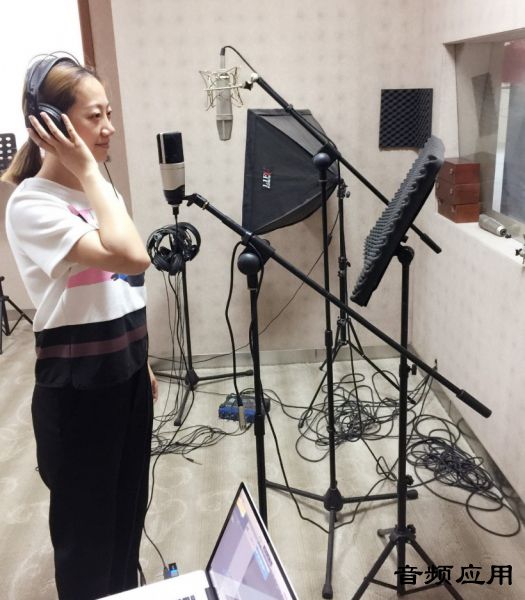

. ?  W) J  j, S( k/ l其实这类话筒还是比较适合桌面支架或是悬臂的,因为USB线的长度有限,无法在录音棚里使用,在控制室里操作。当然你可以试着使用USB延长线,但稳定性就会打一定折扣。实际使用中,我们将话筒放在了棚里试录,笔记本电脑则直接也一起放在了棚里。请美女同事随便录了几句大家听下效果吧。音频为纯干声,未加任何效果,未做任何处理。3 {4 V7 M5 X* H5 z9 J% `: J+ T8 `
  7 I$ {3 T. R/ O2 R; \) n2 Y
图39:感谢我们单位创作演出部的吴双试录。棚里满地的盘丝话筒线请无视……3 O; ~6 D4 T& A' G  P) t- w/ n0 b

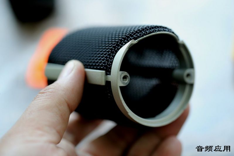

最后我们将这支MK4  Digital拆解给大家看一下做工,朋友们也可以和之前普通卡农版MK4对比一下。外壳和制造工艺基本都是一样的,质量非常不错! 201706300941530447293.jpg
0 N1 E* e" H, d图40:外壳拆解,构造和普通版MK4是一样的: a- Q+ B3 r6 [; V7 g( |/ Q8 i
201706300941530670658.jpg     F- B) X1 V& \& O, a+ ?( m5 V
图41:这金属外壳实在是太厚实了,这货到底是话筒还是手榴弹啊9 n7 R* M. B  ?& D
6 i( z( C, a( j8 l, P图42:MK4系列话筒的金属外壳,做工用料非常的实在- ?& E2 K, e8 ~- m# z4 a
201706300941530973819.jpg   2 m7 P1 ^7 z  @# U! k" i9 u
图43:话筒防风网罩7 Q2 R) m4 Y8 V0 ^6 ^! p" V6 s
201706300941540182308.jpg   7 g2 U, d  q3 ?; p  C! `
图44:网罩的内侧还有编码! l1 a* M3 e) i% ^0 W% a1 K

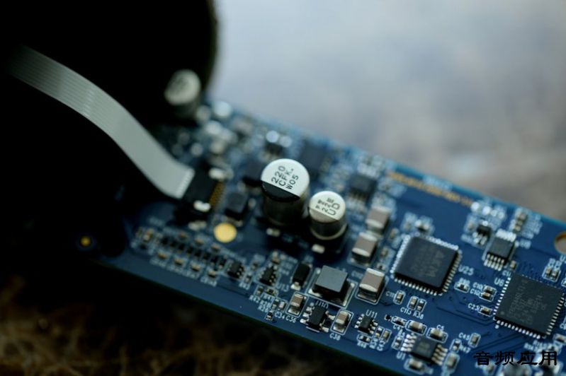

图48:电路板与芯片
3 y) V5 V, M* ?/ Q" a9 o 201706300941540971494.jpg   & `( c1 v: a; a. R) r$ }3 _  B7 `
图49:做工非常精致
$ C* v& [1 W4 w/ O9 d 201706300941550207286.jpg   5 Q0 a9 S( \* B
图50:电路板细节
