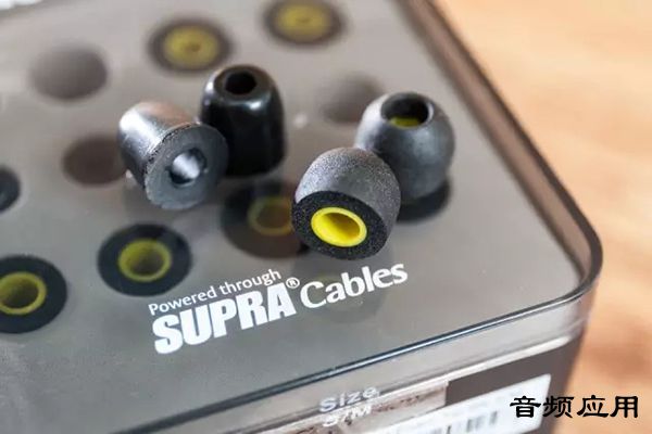

Supra Comfort Foam Tips
著名瑞典线材品牌Supra除了推出耳机之外,最新研发了舒适耐用的PU记忆耳绵,一盒内备有3款不同款式的耳绵,包括Extreme Seal(密封型)、Maximum Comfort(舒适型)及Superior Durability(耐用型),无论密度和物料都有分别。整体声音偏向低频与中低频,人声质感很实在,齿音不算太多,但高频有点被中频抢了风头。Comfort Foam Tips不仅自家耳机可以使用,其他品牌的耳机一样用得着,例如Jays、JBL、Sony、Shure及Sennheiser等等。
