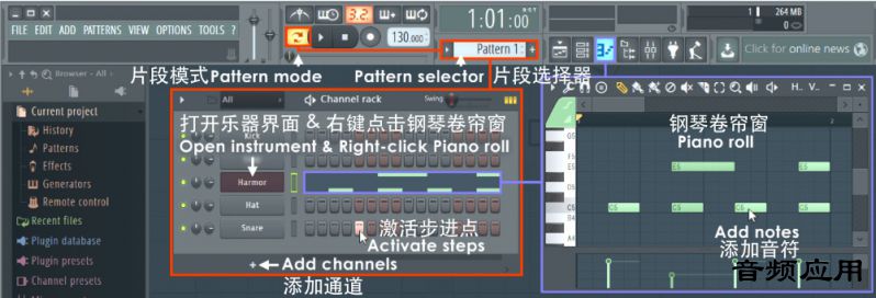

·作曲 - 音符和和弦可以通过键盘控制器来实时演奏,也可以手动在钢琴卷帘窗(右键点击通道按钮来打开钢琴卷帘窗)中输入,或者使用默认的步进音序器来触发打击乐采样。在录音面板中还有一个步进录音选项。
& V7 D; D: n! J  m- e& j* O+ ]" E5 V
在编辑片段(Pattern)的时候,确保你正处于片段模式(Pattern mode),这样你点击播放的时候才会回放当前选中的片段(Pattern)。0 g6 m/ g( {& x( b
/ q/ b: c. P! _( Z9 l在每个乐器按钮的右边,要么显示的是步进音序器(一排方块),要么是钢琴卷帘窗的迷你预览(绿色的线)。
" A7 D, L, i$ W/ i' O! Z6 o1 y1 d, \3 W. t- \
每个通道的步进音序器和钢琴卷帘窗是可以互相转换的。
1 l+ Z: ^4 L$ j+ r! s: I% E5 k, v; e. W) U1 f
新乐器默认使用空的步进音序器。步进音序器和钢琴卷帘窗仅包含对应乐器通道的音符内容。
- N6 [8 J, c/ B. w& I  n: O- V0 @. h6 q
如何触发步进音序器的步进点:左键点击方块是激活,右键点击是取消(适合做打击乐)。
) k4 b/ j# s$ ~9 I5 Y/ k. V) l& s1 P& f# C- P3 x" j) J
直接点击迷你预览窗口可以打开钢琴卷帘窗。" X2 |5 j1 J+ p' T' [7 P
3 `; q) M$ ?9 A8 g7 q1 j! l
切换片段(Pattern) - 在Pattern选择器中按住不动上下拖动(见图2)来改变片段序号,进入新片段的编辑。# U, n2 k- E" ^6 m
. H4 W" v% J( O& _: H- ?" T( o& I/ [
最多可以创建999个不同的片段。全部乐器通道及其步进音序器、钢琴卷帘窗的数据加起来是一个片段。在上面的例子中,“Pattern 1”包含一个由钢琴卷帘窗演奏的Harmor合成器和一个步进音序器演奏的Hat通道。在下面的例子中(图4),Patter 2只包含演奏Kick和Hat通道的步进音序器数据。2 }8 A- O# d, e- j: e
- W2 Q3 f9 ~  u) f在你使用片段选择器(Pattern selector)选择片段时,通道机架窗口的外观会随着每个片段包含的音符不同而改变。* q- F3 F* @6 n, T) m7 O8 d
! ~8 m3 r8 \& j! ^0 q2 W! P" D每个片段的长度是由音符数据最长的一个通道所包含的小节数决定的。! g5 N6 ]* m3 A# N% q& S# b
/ o1 B. w% f+ O1 J0 V1 X9 p
钢琴卷帘窗的时长是任意的。; @" ~# V' l5 X3 j# ^- @) t
