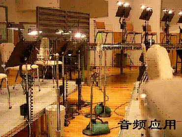

近年发展的另外一种比较普遍的整体录音就是在指挥位置上录音,如图2。
