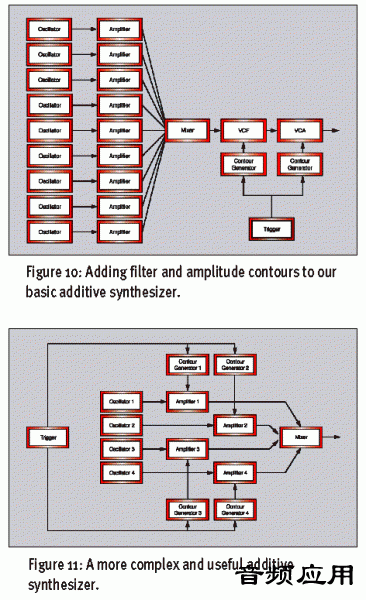

我们可以像图示10(Figure10)那样将VCF、VCA和包络发生器加入到加法合成器中,通过滤波等手段修饰音色。而更为合理的加法合成器构造应该像图示11(Figure11)那样,每个震荡器发出的波形都连接一个包络发生器控制输出,最后再混合在一起。

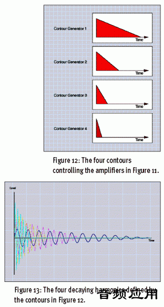

其中的震荡器1发出正弦波作为基波(也就是1次谐波),震荡器2发出正弦波作为2次谐波,后面依次类推。假设与震荡器1连接的放大器1,其声音衰减到静音的时间为T,那么与震荡器2连接的放大器2,其声音衰减到静音的时间就为T/2,以下同样依次类推。这种震荡器与放大器的关系使得低频谐波持续时间比较长,而频率越高的谐波持续的时间就越短,造成声音在刚发出时非常明亮,而随着时间的推移变得越来越暗淡(这可能有点像低通滤波器),其示意图如图示12(Figure12),4个不同的包络控制着4个拥有不同的谐波。
使用以上方法制作出来的波形会是图示13(Figure13)那样,4个不同颜色代表4个不同谐波产生的波形。图示14(Figure14)则表示出4个信号混合输出后的波形。
