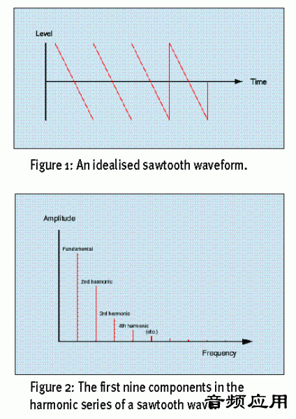

加法合成的原理非常简单,首先来看图示1(Figure1)中描绘的理想的锯齿波形,锯齿波包含了所有次数的谐波,其2次谐波的振幅为基波的1/2,3次谐波的振幅就是基波的1/3,锯齿波的情况请看图示2(Figure2)。
图示2(Figure2)中只画出了9个谐波,实际上会有无限多的谐波出现在锯齿波中,如果一直画下去等到死也画不完。也许你会认为我太偷懒了,只有9次谐波能代表原来的波形吗?请看图示3(Figure3)为使用1-9次谐波生成的波形,与图示1(Figure1)中原始的锯齿波形还算差的不多吧?
