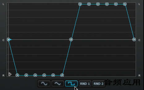

首先介绍的是“AutoPan”
这个插件主要用于对左右声道的声相调制,您可以使用内置预制曲线,或通过点击“1号”位置中的小白点创造自己的波形来调制,只能用于立体声音轨中。
1、波形显示区:显示当前调制波形,要更改的话,调用预制或者点击小白点即可
2、波形预制区:通过点击按钮,快速选择调制波形
Sine(正弦波):声相做平滑弧形移动
Triangle(三角波):声相做线性移动
Pulse(脉冲波):声相会方波移动(看下图即可了解)
RND1:创建一个随机波形,并往后一直持续当前的随机波形(随机一次之后不变)
RND2:创建一个随机波形,周期完成后随机出一个新的波形(一直变)
3、“Phase”(相位):设置效果器开始调制的相位点
4、“Factor”(周期放大):当“Sync”(同步)功能激活之后,该参数值越大就会调制的周期成倍放大。
5、“Rate”(周期速率):设置调制速度,“Sync”(同步)未激活显示单位为HZ,激活后是当前速度下的时值。
“Sync”(同步):点亮后与工程速度同步。
“Link”(链接):激活后,左右声道同时被调制,类似于将效果“Choping”(截断),使用“Width”(宽度)旋钮调整调制范围(该旋钮不工作的时候,只在左声相,待给值的时候,慢慢往右声相拓展处理范围)
6、“Width”(宽度):上方已经讲了“Sync”(同步)激活的时候,在非激活状态下,他从中间往左右拓宽调制范围,另外,他也支持侧链
7、“Smooth”(平滑度):让调制曲线变得更加圆滑,如下图所示,在三角波模式下,将该参数给到较大

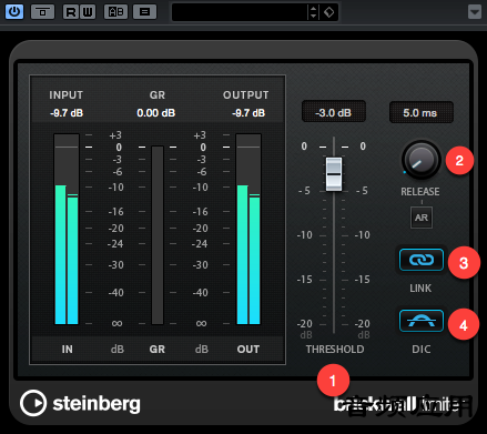

接着介绍的效果器为“Brickwall  Limiter”
该效果器是一个音量限制效果器
1、“Threshold”(阈值):设置效果器工作的音量,当然在音轨较大及以下才会工作
2、“Release”(释放):当效果器工作后,设置释放缓冲时间
3、“Link”(链接轨道):激活后,会将所有轨道中拥有较高音量值的轨道作为输入信号,非激活状态下分开显示
4、“Detect Intersample Clipping”(过载检测):激活后,将进行数字信号准换成模拟信号的时,防止音频过载
