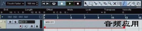

②并且在事件窗写入事件(简便的方法是用工具条中的小笔画出事件),. J% `4 C/ y5 G" T# [3 }
Nuendo 界面的上方有一排不同的鼠标功能键。其中一个是“画笔”,选择它,鼠标就会变成一支画笔。然后,就可以用这支笔在空白的MIDI轨上画出空白的MIDI 数据条。

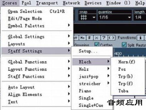

$ A3 m0 p6 m. r# r) r3 y2.在乐谱窗中选中你要改变的音轨,然后选择软件上方的 Scores 选项,接着选择 Staff setting。这时我们看到在Staffsetting的选项中:Blech 表示的就是铜管组;Holz 表示的就是木管组。这些是软件中对各种乐谱的预制。/ L6 g' [# {: r; A4 T# v& N: V
4bf1fae7g5c6c6f59605c.jpg # B# E5 H2 m  q& [

# o" Z4 P3 z+ X# z4.Blech选项中:
. j7 H0 D# H, KHorn(f) 代表Horn(圆号,F调);6 u7 u4 o* P: t9 E2 e
Trp(b) 代表Trumpet(小号,bB调);
0 P+ v& P3 |5 TPos 可以当作Trombone(长号);  N5 n5 W$ G. l9 S9 X6 t- b
Tuba代表Tuba(大号,bB调)。  [+ y5 |: w+ V, h# C& `

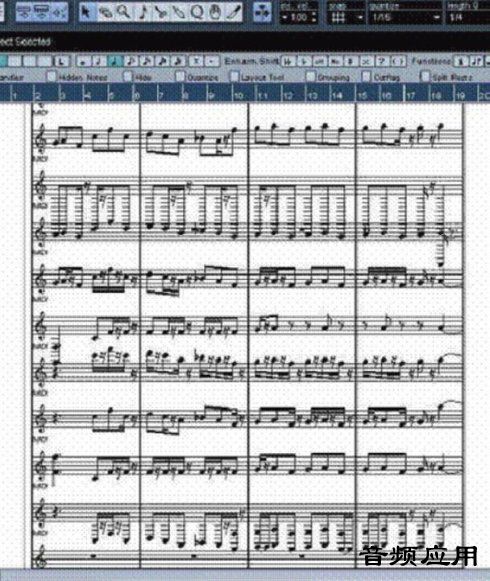

, ]: T* v  K) n7 @/ A" m4 v 4bf1fae7g5c6c8bc0296b.jpg
* t* f) y# O. L, T: V: u软件上的这种对管弦乐器的预置,还可以让我们很方便的打印总谱。你可以毫无顾忌的把完全按照特殊乐器的调式记谱的总谱页面展示给别人看,让他们惊叹于你制作的精细程度,而你只需暗暗偷笑他还没看过这篇文章……。(上面借用了大觉者老师的总谱图片)4 I0 o# P. V; M$ |6 I, T; n
